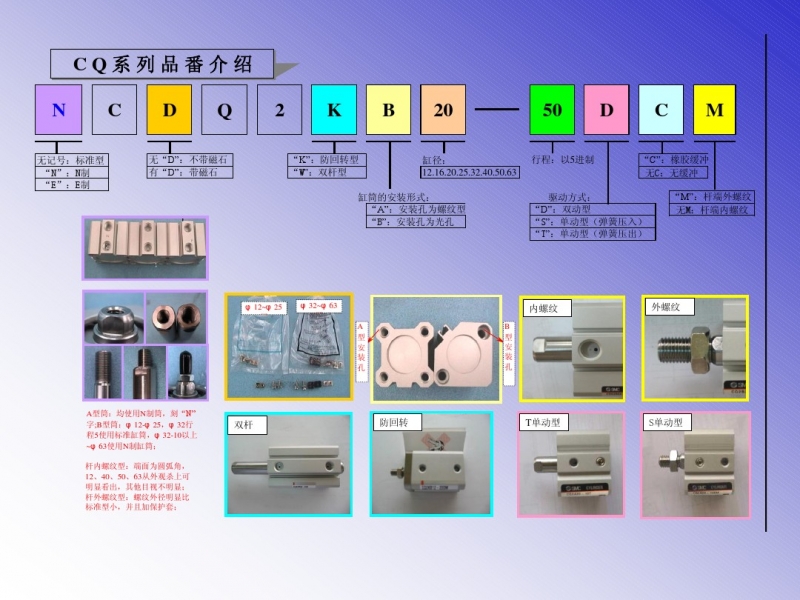

SMC气动培训教程(二) 图139161

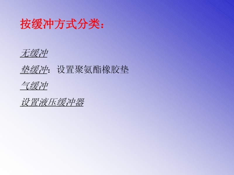

SMC气动培训教程(二) 图139162

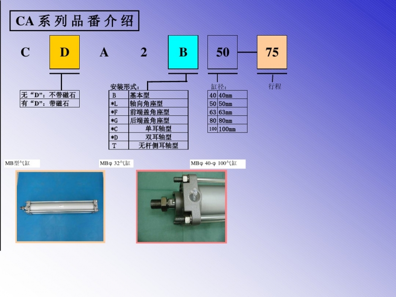

SMC气动培训教程(二) 图139163

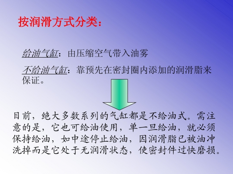

SMC气动培训教程(二) 图139164

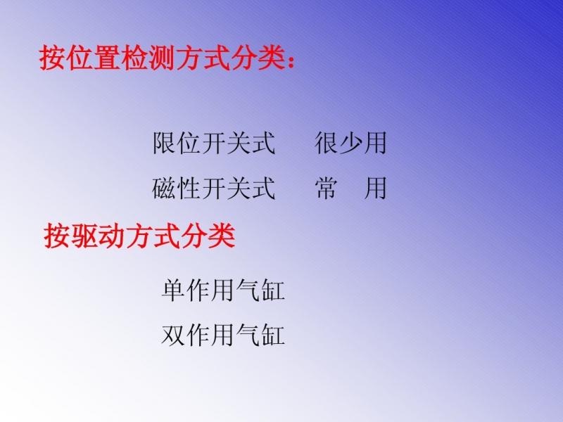

SMC气动培训教程(二) 图139165

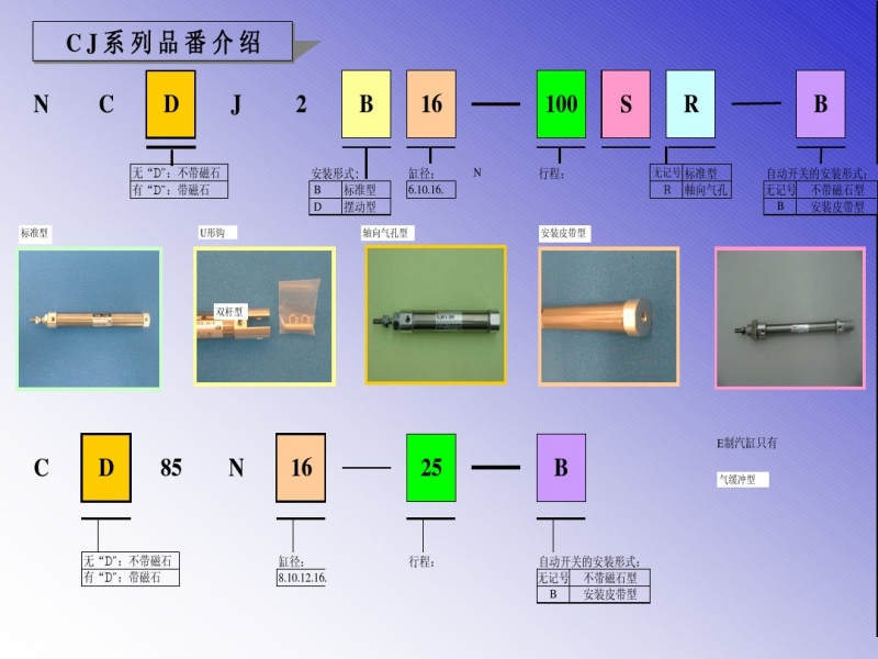

SMC气动培训教程(二) 图139166
