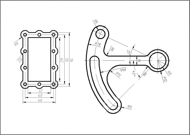

最常见的CAD平面图形练习效果及尺寸 图138882

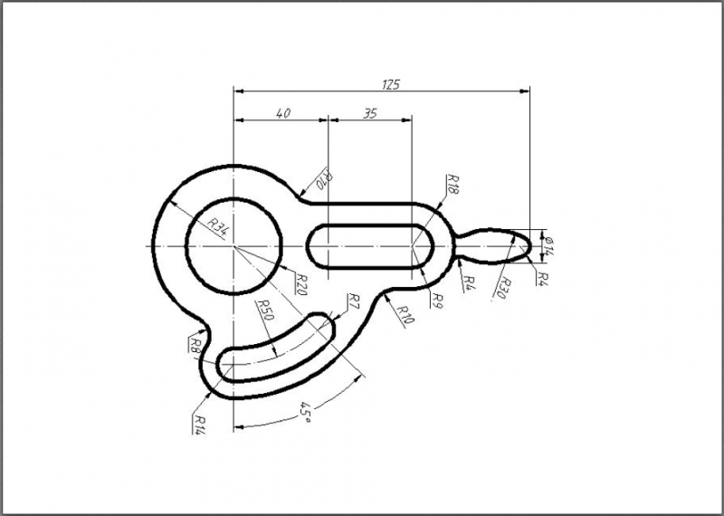

最常见的CAD平面图形练习效果及尺寸 图138883

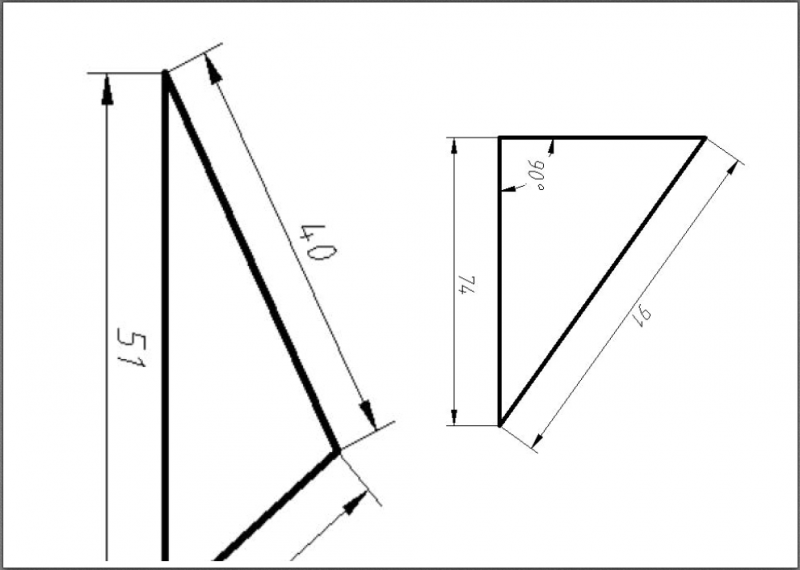

最常见的CAD平面图形练习效果及尺寸 图138884

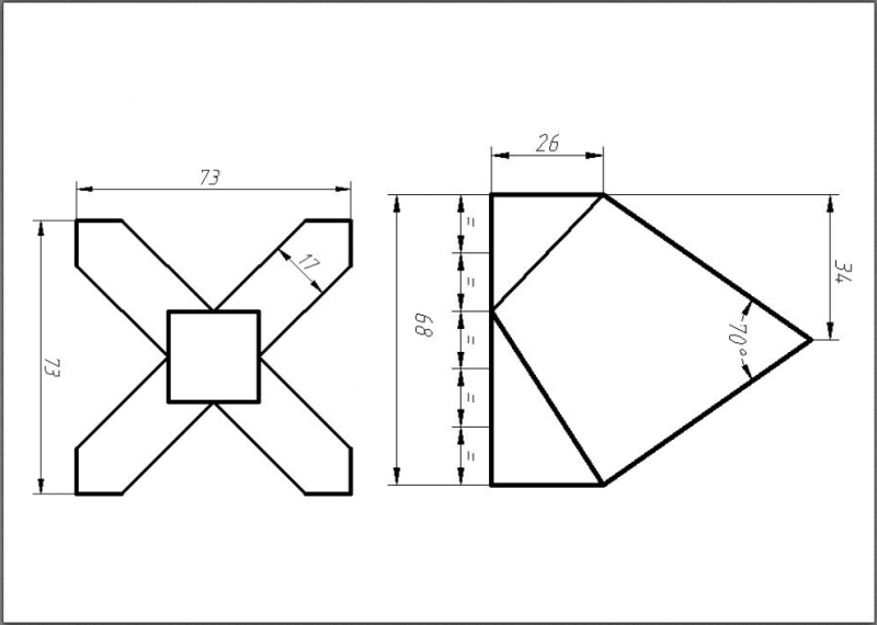

最常见的CAD平面图形练习效果及尺寸 图138885

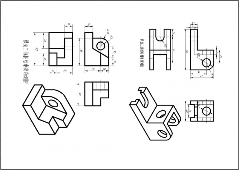

最常见的CAD平面图形练习效果及尺寸 图138886

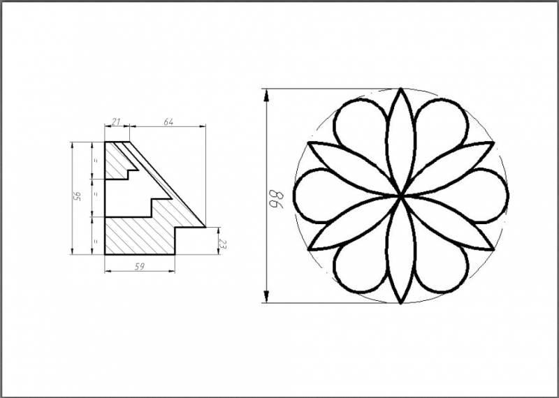

最常见的CAD平面图形练习效果及尺寸 图138887
