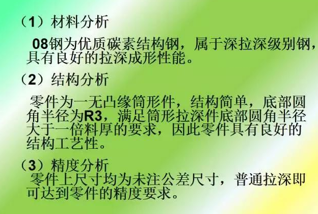

[交流分享] 一拉伸案例分析,有参考价值
发表于 2018-5-21 20:19:39 | 显示全部楼层 |阅读模式
一拉伸案例分析,有参考价值 图138792
