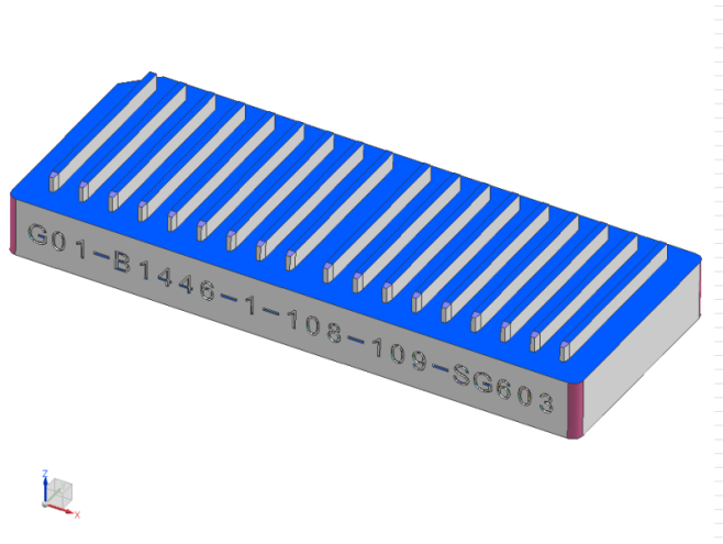

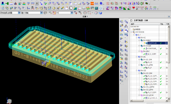

精密连接器接插件拆电极与加工同机壳模有很大不同:①连接器拆电极基本上都是用CAD拆,然后再画3D来加工;②连接器电极精度要求非常高,放电所有公位的尺寸都控制在正负0.01、正负0.005或单边0.005;③所有公位上面的R和C角尺寸要求非常严格,不管是粗公还是精公,电极上面的R和C角单边只放0.02;④连接器电极放火花位一般直接偏置电极图,余量设为零加工;⑤连接器电极还要求做跳齿设计,即粗精公都做在一个电极上面,粗精公数量视零件数量而定。
