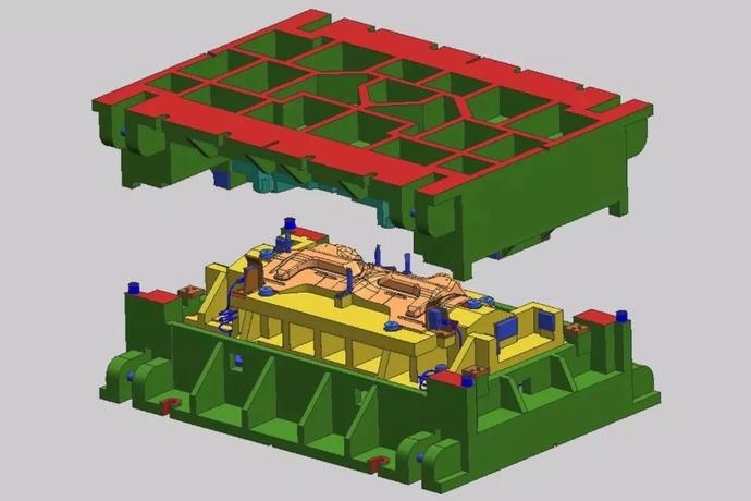

1、在设计料带前,一定要了解零件的公差要求,材料性能、冲床吨位、冲床台面、SPM(每分钟冲次)、送料方向、送料高度、模厚要求、材料利用率、模具使用寿命。
搞懂30个冲压模具设计与成形工艺经验 图138495
2、在设计料带时,要同时进行CAE分析,主要考虑材料的变薄率,一般要 在25%以下。特别深拉不锈钢材料,可以在预拉伸后再进行退火,用高频退火机,变薄率可以接受至40%,在设计料带时,一定要和客户多加沟通,最好要客户提供之前的模具照片或结构图来参考,空步也是非常重要的,在模具长度允许的情况下,适当留出空步对于试模后的改模帮助是很大的。
搞懂30个冲压模具设计与成形工艺经验 图138496

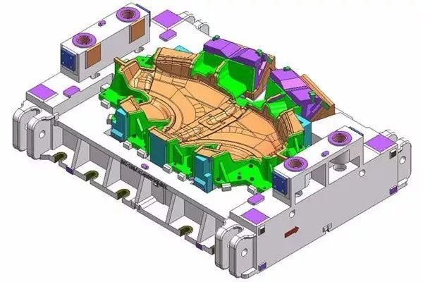

7、设计氢气弹簧时,根据CAE分析的压力来设计,不要设计过大的氢气弹簧,防止产品破裂。通常情况是:压力小,产品起皱,压力大,产品破裂。解决产品起皱,可以采用局部增加拉延筋的方法,先用拉延筋固定位片材,再拉伸,来减少起皱
搞懂30个冲压模具设计与成形工艺经验 图138499
