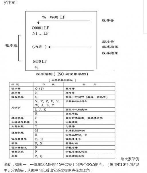

数控加工程序是有一系列机床数控装置能辨识的指令有序结合而构成的,可分为程序号,程序段和程序结束等几个部分。
数控加工中心简单的钻孔手工编程实例讲解 图138339
数控加工中心简单的钻孔手工编程实例讲解 图138340
O0001(程序号)
M6 T1(选择1号刀)
G0 G90 G54 X7. Y-5. M3 S1200(快速定位到第一个孔上方,主轴正转)
G43 H1 Z50. M8(建立刀具长度补偿,打开冷却液)
G98 G81 Z-2. R2. F60.(点孔固定循环格式)
X33.(点第二个孔)
G80(取消固定循环)
M5(主轴停止)
G91 G28 Z0. M9(切削液关,Z轴返回机床参考点)
G28 Y0.(Y轴返回机床参考点)
M01(选择性停止)
M6 T2(钻孔)
G0 G90 G54 X7. Y-5. M3 S1000
G43 H2 Z50. M8
G98 G83 Z-13. R2. Q2. F60.
X33.
G80
M5
G91 G28 Z0. M9
G28 Y0.
M30(程序结束)

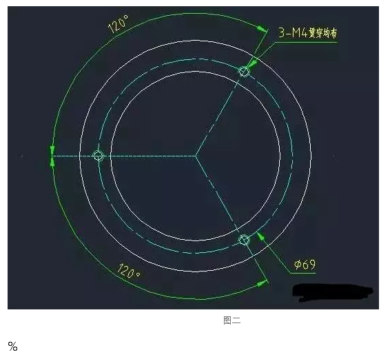

图二,是在厚为10MM的圆料上钻孔3-M4贯穿均布,这个可以使用极坐标钻孔指令(G16),选择三把刀Φ10的点钻,Φ3.3的钻头,M4的丝锥。坐标原点是大圆圆心,这个需要说明的是X为这三个M4圆心所在圆的半径值,Y为度数,符合坐标系逆时针为正,顺时针为负。
数控加工中心简单的钻孔手工编程实例讲解 图138344
O0001
M6 T1(点孔)
G0 G90 G54 G16 X34.5 Y180. M3 S1200(以极坐标方式快速移动到最左边的孔上方,主轴正转)
G43 H1 Z50. M8
G91 Y120. K2.(相对坐标旋转两次,每次120度点孔)
G0 G80 G90 G15(取消相对坐标,固定循环,极坐标)
M5
G91 G28 Z0. M9
G28 Y0.
M01
M6 T2(钻底孔)
G43 H2 Z50. M8
G91 Y120. K2.
G0 G80 G90 G15
M5
G91 G28 Z0. M9
G28 Y0.
M01
M6 T3(攻丝)
G0 G90 G54 G16 X34.5 Y180. M3 S100
G43 H3 Z50. M8
G98 G84 Z-13. R2. F70
G91 Y120. K2.
G0 G80 G90 G15
M5
G91 G28 Z0. M9
G28 Y0.
M30
