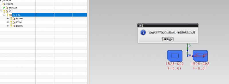

[UG编程] 找不到后处理
发表于 2018-6-1 12:12:13 | 显示全部楼层 |阅读模式
装了几个外挂后发现后处理都不能用了
发表于 2018-6-1 18:01:18 | 显示全部楼层
重新设置一下后处理路径的环境变量
变量名:UGII_CAM_POST_DIR
变量值:D:\YSUG\Postprocessor\
