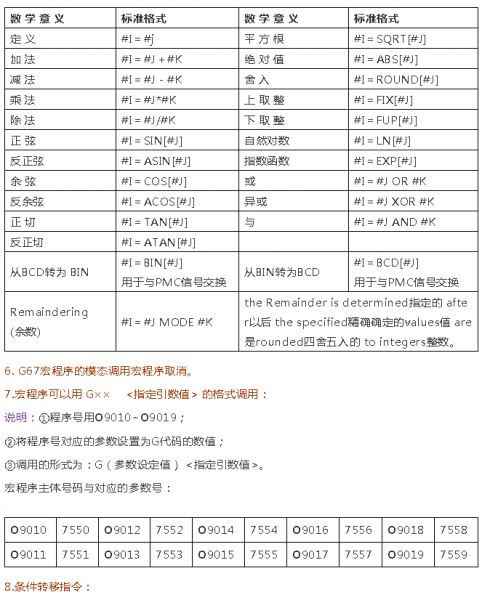

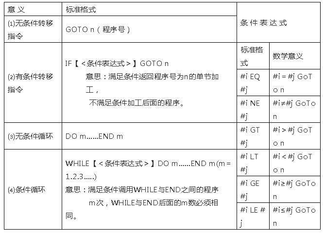

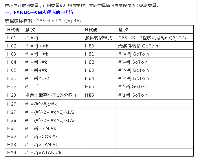

1)在用户宏程序本体中,能使用变量,可以给变量赋值,变量间可以运算,程序可以跳转。
2)普通程序中,只能指定常量,常量之间不能运算,程序只能顺序执行,不能跳转,因此功能是固定的,不能变化。
3)用户宏功能是用户提高数控机床性能的一种特殊功能,在相类似工件的加工中巧用宏程序将起到事半功倍的效果。
4. 变量的三种类型

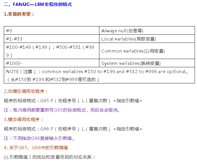

数控系统变量表示形式为“#”后跟1~4位数字,变量种类有三种:
(1)局部变量:#1~#33是在宏程序中局部使用的变量,它用于自变量转移。
(2)公用变量:用户可以自由使用,它对于由主程序调用的各子程序及各宏程序来说是可以公用的。#100~#149在关掉电源后,变量值全部被清除,而#500~#509在关掉电源后,变量值则可以保存。
(3)系统变量:由后跟4位数字来定义,它能获取包含在机床处理器或NC内存中的只读或读/写信息,包括与机床处理器有关的交换参数、机床状态获取参数、加工参数等系统信息。
5. 宏程序的特点
