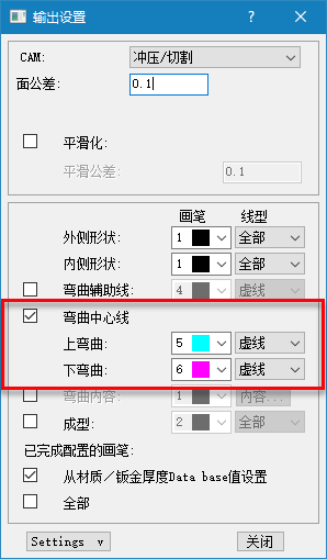

        三维图自动展开的时候会有些零件因折弯工艺的需求让我们认为用这些展开图加工出来的零件是反的;在折弯时毛刺面朝下为正面,因此,我们在这样的诞生了这样的一个工具“镜像工具”;它可以根据我们设置的参数把零件做镜像处理;下面就是它的操作流程;
1.1 工作准备
l 将“text.mirror”文件,拷贝到以下地址:C:\Radan\Configuration_Data\Dat
l 三维展开设置要求:
   折弯线线型为“虚线”,向上弯曲的颜色为5,向下弯曲的颜色为6;
1.2 操作流程
l 在零件模块下点击“文件”下找到“Radan宏”;
l 弹出如下图的窗口,点击 突显行:file:///C:\Users\ADMINI~1.2Y2\AppData\Local\Temp\ksohtml\wps9BCC.tmp.jpg按钮 -> 选择“mirror”-> 点击OK -> 点击file:///C:\Users\ADMINI~1.2Y2\AppData\Local\Temp\ksohtml\wps9BCD.tmp.jpg ->确定;
l 选择文件夹——展开零件所在的文件夹;
l 如下图所示的转换方式,进行转换!
这样镜像工具就会把该文件夹中符合要求的图素都转换过来;
