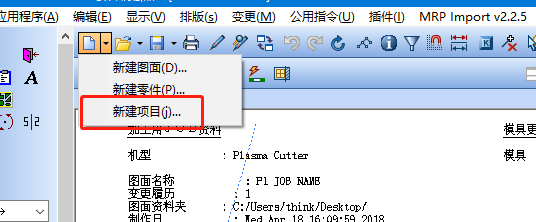

        第一步;我们需要已项目的形式去制作排版图;点击新建旁的三角->选择“新建项目”如下图所示;之后会弹出一窗口。
