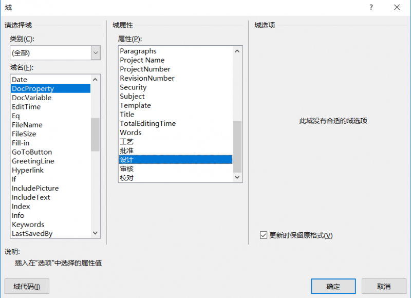

SolidWorks  EPDM除了可以和SolidWorks进行无缝集成外,也可以很方便的与office进行集成。下面以WORD为例,介绍如何在文档中进行电子签名。
首先需要先对WORD文档进行相应的设置。由于需要对其设置,所以建议把企业的WORD文档模板进行相应的设置。在文档的属性界面增加相应的流程步骤属性,如图1
(图1)
然后在文档中需要电子签名的地方设置域属性对象,如图2
(图2)

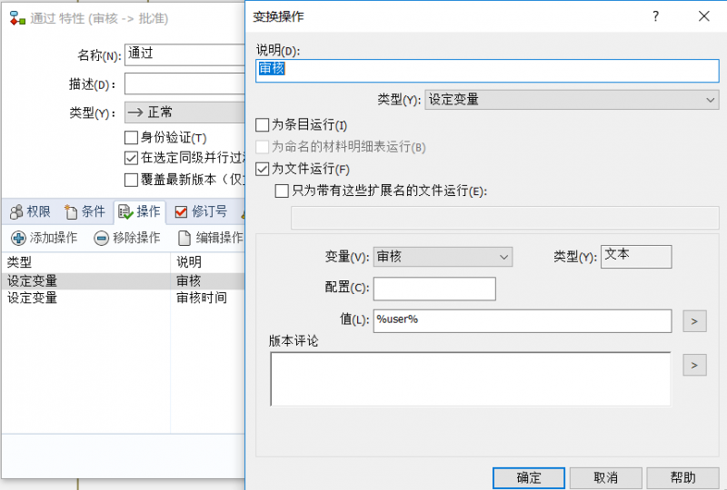

上述是对WORD文档本身的设置。然后登陆到PDM的管理中,增加相应的变量,如图3
(图3)
同时在WORD审批流程的变化过程中增加相应的操作“设定变量”,如图4
(图4
这样当文档进行审批后,打开该文档时就可以看到相应的电子签名信息,这里需要注意的是还需要设置相应的宏,这样才能实时看到电子签名信息。相应的宏脚本如下:
Sub AutoOpen()
Dim aStory As Range
Dim aField As Field
For Each aStory In ActiveDocument.StoryRanges
For Each aField In aStory.Fields
aField.Update
Next aField
Next aStory
End Sub
最后实现的自动签名效果,如图5:
