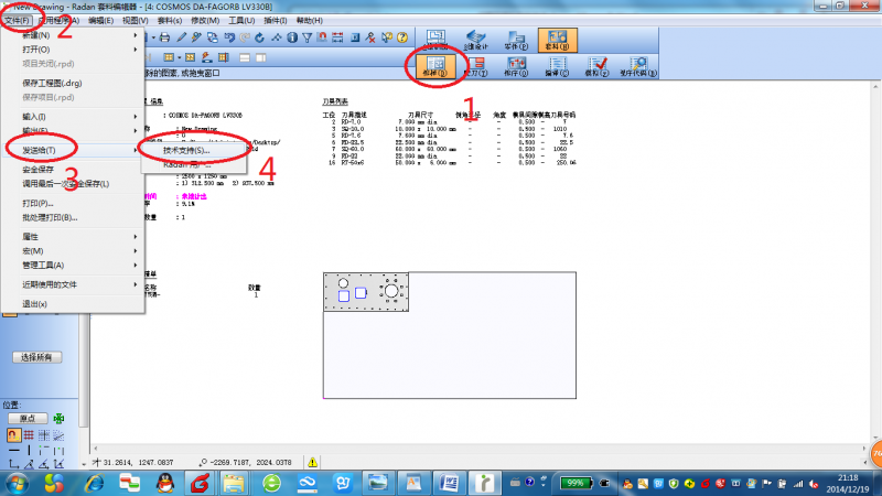

我们在使用Radan的时候,经常会遇到方方面面的问题。这时候,我们就需要强大的技术支持,来帮我们解决问题了!为了快速的描述清楚自己的问题,我们最好把自己的排版图和相关零件以及后置都发出来。
Radan界面里,就提供了这样的功能。
现在,我们就来学习下吧。
1 完成排版
将问题排样图按照正常流程全部完成。(排样——配刀——排序——编译)。
2 发送“技术支持”
然后回到“排样”界面,点击下拉菜单选择“文件”——“发送给”——“技术支持”。
3 形成压缩包
此时,软件将自动将当前软件中的所有信息制作成一个压缩包。保存这个压缩包,并将这个压缩包和问题描述发生给我们。
这时候,我们就可以快速帮你解决问题了。
