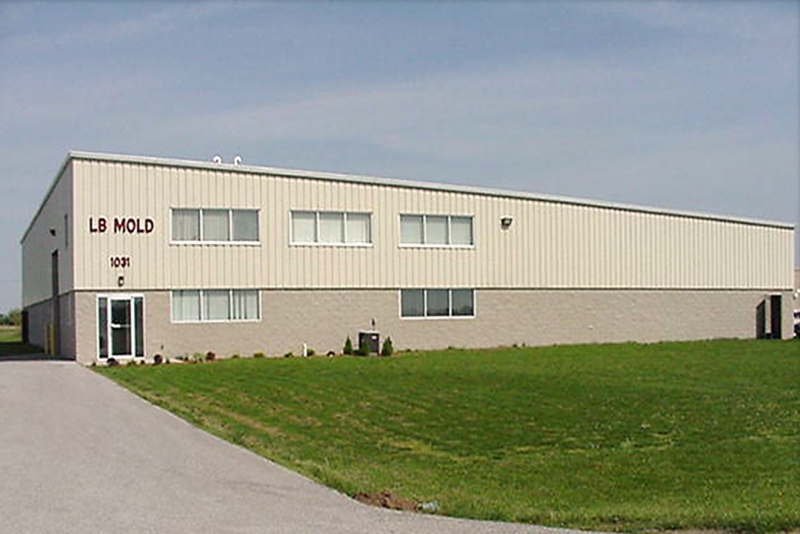

LB Mold成立于1996年,经过20多年的模具和模具行业经验积累。多年来,他接触过各种各样的CAM软件,他知道Vero软件的WorkNC解决方案将是他的选择系统。当LB Mold获得他的第一个客户时,就采用了WorkNC解决方案。

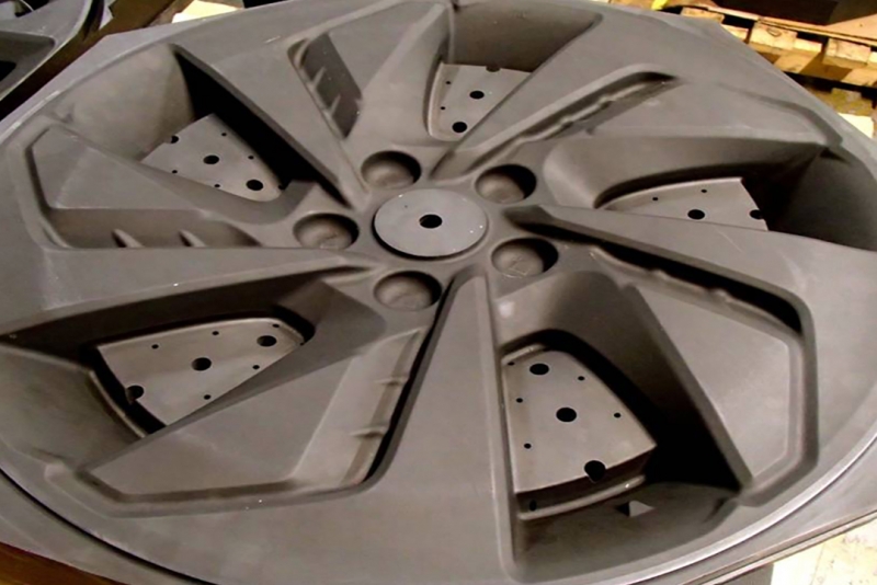

“如果没有WorkNC,经营业务会是非常头疼的事。” WorkNC是一个非常可靠的软件,”Bodine说。“我们制造的车轮模具制造了汽车的视觉部件,没有犯错的余地。

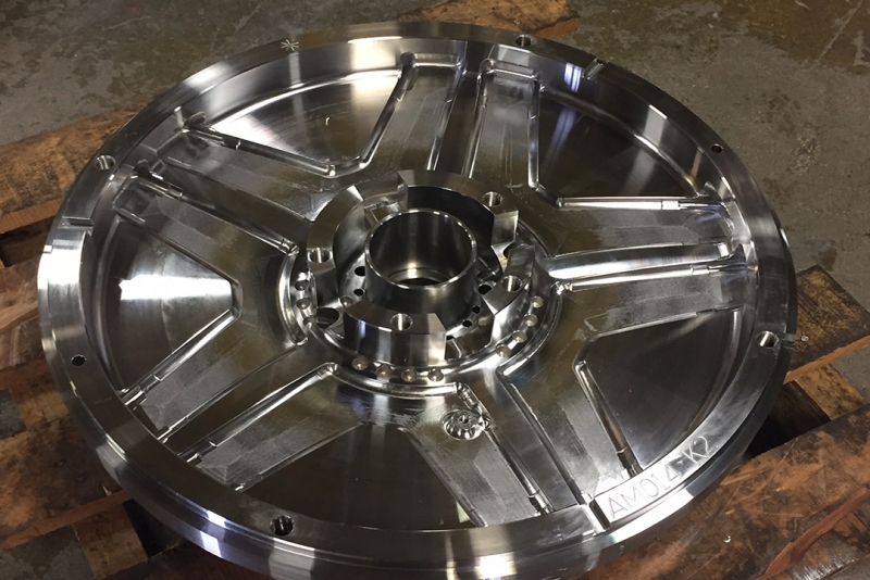

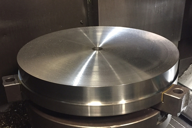

WorkNC的5轴功能还使LB Mold削减了一些零件以前需要的车床时间。以前需要在车床上进行两个操作的组件,以及在磨机上进行一个操作,需要两个小时的时间。这些相同的操作现在可以组合成一个在5轴机器上的操作,将加工时间减少70%。
美国车轮模具制造为什么能够实现5轴机床24小时无人值守? 图138052
WorkNC Auto 5使程序员能够基于现有三轴刀具路径自动生成无碰撞的5轴刀具路径,并且自动考虑到选定的5轴机的运动极限。5轴的刀具路径使得刀具更短,且刚性更强。并实现了一步设置完成更多工作。既减少了加工时间和也避免了人为出错。
Wright说:“十年前,当我们加工一个装饰品的零件,它需要24小时,现在只需要7小时。”
