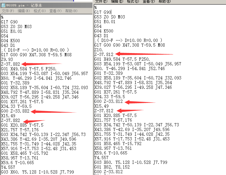

UG10.0 Z偏置一0.07后处理出来没有一0.07,什么原因,是不是后处理问题,怎样改后处理

UG10.0Z偏置问题 图138043
请检查这个位置是否设置正确,一般来讲,后处理是限制不了这个地方的

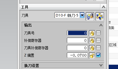

如下图,一个是没有Z补正的,一个补正-0.07/S
UG10.0Z偏置问题 图138044
 楼主| 发表于 2018-5-14 23:16:12 来自手机 | 显示全部楼层
里面Z偏置设了-0.07,后处理出来就是没有!谢谢老师!
