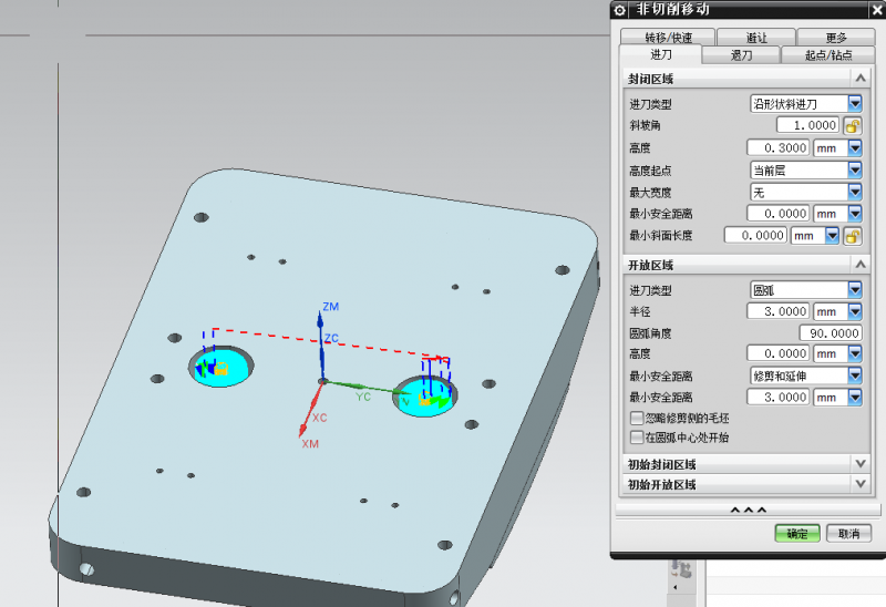

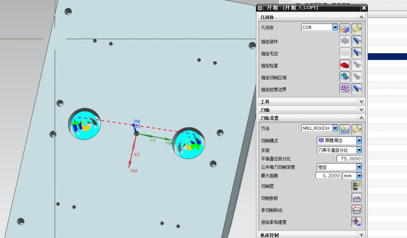

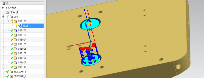

一条程式开粗两个孔,为什么有一边跳刀很多,用8mm的刀铣40mm的孔生成后还提示减小进刀最小斜面长度

请参考参数设置,进刀→开发区域也可设置为与封闭一致,退刀单独设置
但是依然还有抬刀
几何体选用WORKPIECE加工,切削面可以不指定,即可解决
