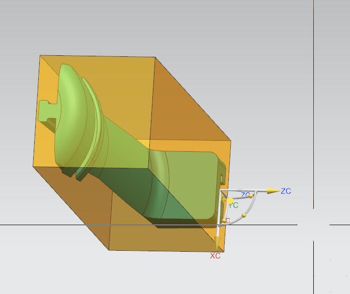

发表于 2018-5-8 09:10:28 | 显示全部楼层 |阅读模式
0508.rar (285.45 KB, 下载次数: 925) 陈老师,我发过来的图档,这3个件改怎么加工? 图137990

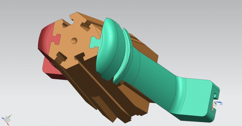

陈老师,我发过来的图档,这3个件改怎么加工? 图137991
这个可以直接线割出来

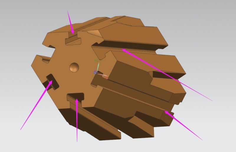

陈老师,我发过来的图档,这3个件改怎么加工? 图137992
这个要先把侧面的形状用CNC加工出来,T槽部分进行线割加工
