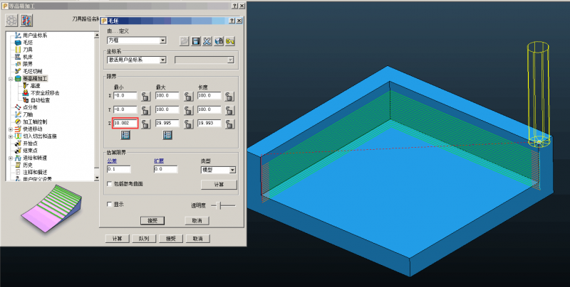

老师,帮我看看,这个有什么办法解决?简单的等高刀路,为什么刀路不整齐,要怎么处理
PM等高刀路刀路不整齐,要怎么处理? 图137971
PM等高刀路刀路不整齐,要怎么处理? 图137972

发表于 2018-5-7 17:45:42 | 显示全部楼层
毛坯高过底面0.001,避空一点,刀路就很整齐了
PM等高刀路刀路不整齐,要怎么处理? 图137975
