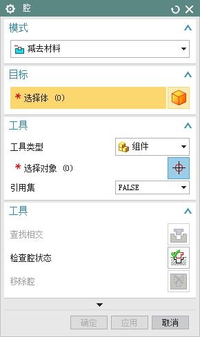

装配中减腔,它的腔体咋个设置,例如螺丝,它有个假体,那个假体如何自己去设置呢
查看: 4837|回复: 1
[UG设计] UG装配中减腔,假体怎么设置?
发表于 2018-5-7 11:29:00 | 显示全部楼层 |阅读模式

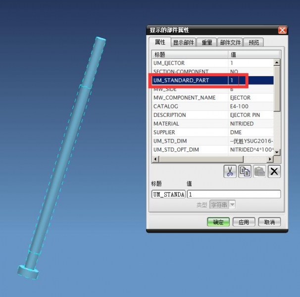

最少需要两步
第一步:文件-属性,如下图设置
UG装配中减腔,假体怎么设置? 图137993

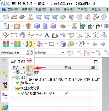

优胜外挂里面有:自制标准件转为MW标准件
UG装配中减腔,假体怎么设置? 图137996
