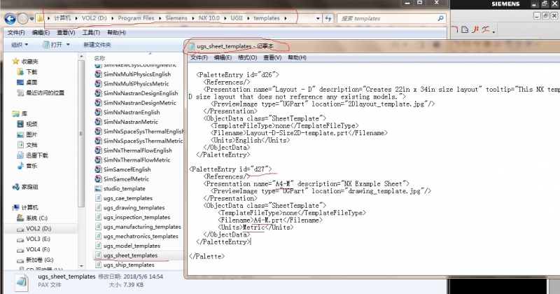

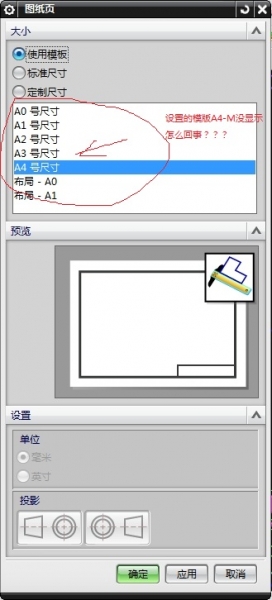

请问我的设置哪里不对?具体如图。请指点一下。谢谢
查看: 1695|回复: 2
[UG设计] 请问我的设置哪里不对?无法看见自己的制图模版
发表于 2018-5-6 15:45:43 | 显示全部楼层 |阅读模式
请问我的设置哪里不对?无法看见自己的制图模版 图137917
请问我的设置哪里不对?无法看见自己的制图模版 图137918

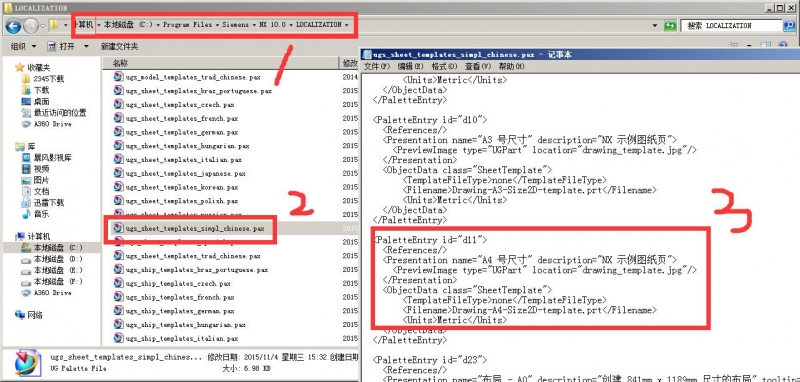

发表于 2018-5-6 17:59:13 | 显示全部楼层
你修改的位置和文件都不对,具体要修改的位置文件如图所示
请问我的设置哪里不对?无法看见自己的制图模版 图137937
 楼主| 发表于 2018-5-6 20:25:05 | 显示全部楼层
谢谢!!!万分感谢。
