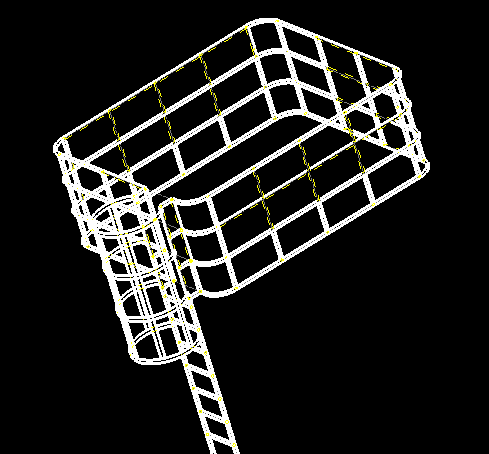

发表于 2018-5-4 22:19:59 | 显示全部楼层 |阅读模式
UG投影视图时明明是实线为什么变成虚线了
UG投影视图时明明是实线为什么变成虚线了 图137870

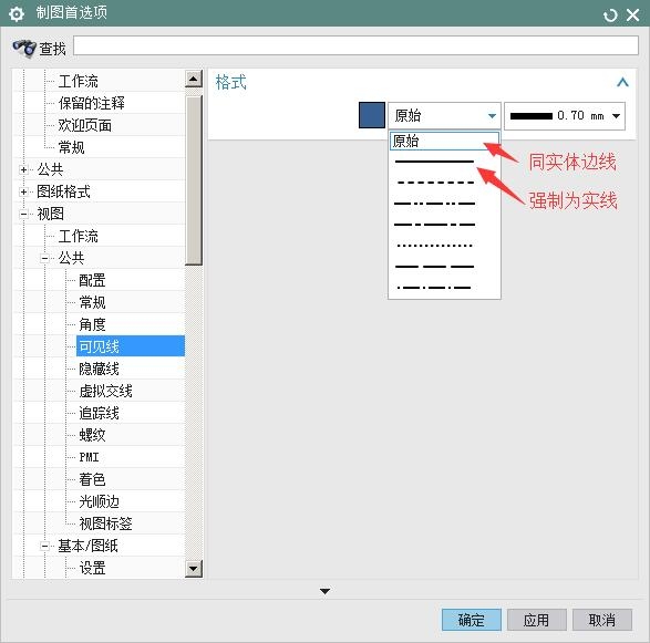

发表于 2018-5-5 09:07:07 | 显示全部楼层
首选项-制图,改为直线。或CTRL+J,选全部,线型改为实线

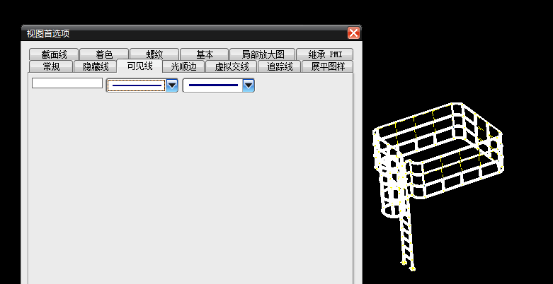

 楼主| 发表于 2018-5-5 10:06:29 | 显示全部楼层
试过了  没用啊
