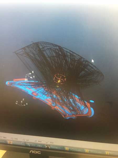

如图,导入的格式是igs,stp就不会但是会有很多破面,公差给的0.02,求老师帮忙解惑,谢谢
查看: 3896|回复: 2
[PowerMILL] pm2017导入模型问题
发表于 2018-5-3 07:18:17 来自手机 | 显示全部楼层 |阅读模式
pm2017导入模型问题 图137739
发表于 2018-5-3 09:04:53 | 显示全部楼层
抽取面,曲面类型:一般B曲面,然后转到PM试试
pm2017导入模型问题 图137741
 楼主| 发表于 2018-5-3 09:48:27 来自手机 | 显示全部楼层
好的,谢谢老师
