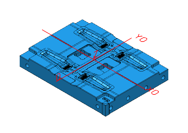

发表于 2018-5-1 16:20:14 | 显示全部楼层 |阅读模式
https://pan.baidu.com/s/1OwGpJWO-BNIe3y0E7ezhbA
这个是我热处理开粗前的刀路,  一般我做这个光刀程序,像这个图我第一把是先做个D10开粗留1/1余量,然后做个二粗D10只留余量0.15/0.1的刀路去参考前面那把留1/1mm余量的刀路 。
但是的话 感觉做出来的程序太乱了 走的时间长 刀路不优化 很多跳刀。
麻烦老师做个程序我参考下,要10.0能打开。  因为公司有他的套路 一般的都是用D10的刀具去开粗.
【温馨提示 ...
发表于 2018-5-2 18:11:59 来自手机 | 显示全部楼层
用10mm的刀先走粗光平面可以多走几层,径向余量大于开粗余量,再用等高开粗,胶位用r刀开粗这样更省时间
发表于 2018-5-2 18:13:21 来自手机 | 显示全部楼层
球刀用平行精加工开粗
