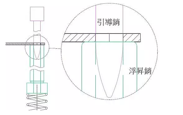

引导销是让料带可以等距离传送方式之一。在连续模冲压加工中,如何以等距离传送各半成品至各冲压工程站冲压,为连续模冲压最重要的课题。如光靠外部送料机,会有其他因素影响,无法达到精确等距离送料目标,因此需靠其他的方式来辅助送料距离精度。引导销可以让料带达到等距离传送目的,并可以在送料距离有些微差距时,引导销前端锥度可以将材料误送位置导正(导正量约只有引导销∮径的三分之一,超过此误差范围,引导销无法导正),确保送料距离精度。

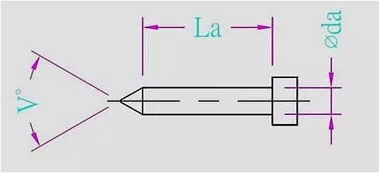

穿透式引导销主要利用引导销∮径作为定位依据。由于引导销需穿过定位孔,故引导销∮径需比定位孔∮径小,引导销∮径与定位孔∮径之间的差距值就成了送料误差值。
2.锥度导正式引导销:
锥度式引导销主要是利用圆孔特征与圆锥式的引导销锥度作为定位。理论上来说圆锥式的导引会比使用∮径导引来的精确,但是使用此方式设计时,需考虑加工能力、加工精度…等因素,避免加工误差,造成模具相关问题产生。简单的说:当发生送料距离有些微差异,造成冲压制品尺寸偏差时,锥度导引式几乎以肉眼无法看出送料距离差异问题。

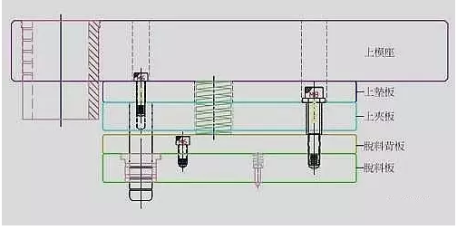

三.引导销固定方式:
一般可以简单区分成固定式与活动式二种,二种设计定位的精确性差异不大,主要差异在送料误送时,固定式的设计会破坏整体料带,而活动式的较不会。现将几种常用方式分述如下:
1.脱料板固定式:
直接将引导销固定在脱料板上,此方式加工成本较低,零件成本较低,为目前引导销普遍设计方式。
2.上夹板固定式:
将引导销固定在上夹板上,此方式的优点是可透过调整等高套筒的长度,达到引导销直线部分凸出量的方式。一般在冲压过程中,如定位孔冲磨损导致孔径缩小,往往会导致引导销与定位孔干涉,导致送料不平顺,上夹板固定式避免类似问题产生。唯此方式加工成本较高、零件成本亦较高,目前较少使用此种设计。目前脱料板固定式亦可藉由脱料板加工、引导销凸出量与其他的方式克服此问题。
3.脱料板活动式:
此方式一般运用方式有二种,一种是穿透式引导销,一种是锥度引导销;
a.如使用在穿透式引导销时,在冲压较厚之材料时,即使送料位置偏移,引导销可能因材料较厚,造成引导销后退,无法穿过料带达到定位功能,故建议使用活动式引导销的设计时,在定位孔冲制后的第一、二站使用固定式的引导销,避免因弹簧疲乏或其他因素,导致定位pitch误差。
b.如使用在锥度引导销时,则不受此限制。
4.上夹板活动式:
引导销一样固定在上夹板上,设计方式与固定式相同,仅在引导销后方模板钻穿孔并攻牙,并设置弹簧与止付螺丝,让引导销遇到障碍时可以后退,保护引导销。

2.锥度导正式引导销:
a.引导销∮径(∮da ) = 定位孔∮径 + 0.6mm以上。
b.引导销锥度斜率 ( V ° ):60 °。
c.引导销凸出量 ( La ):引导销直线部分与脱料板平或凸出0.5T。
