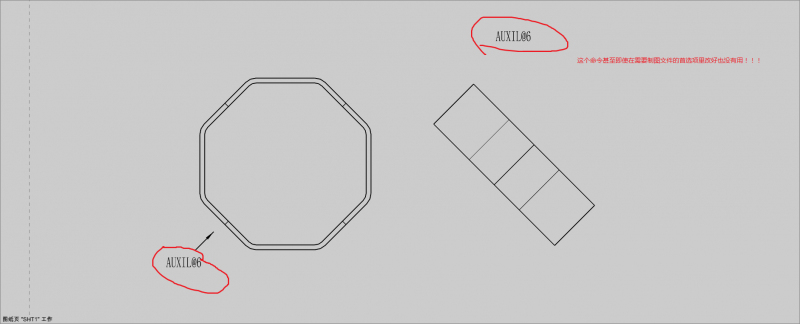

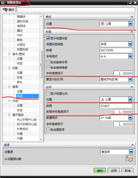

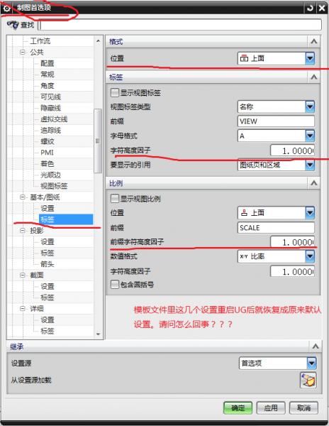

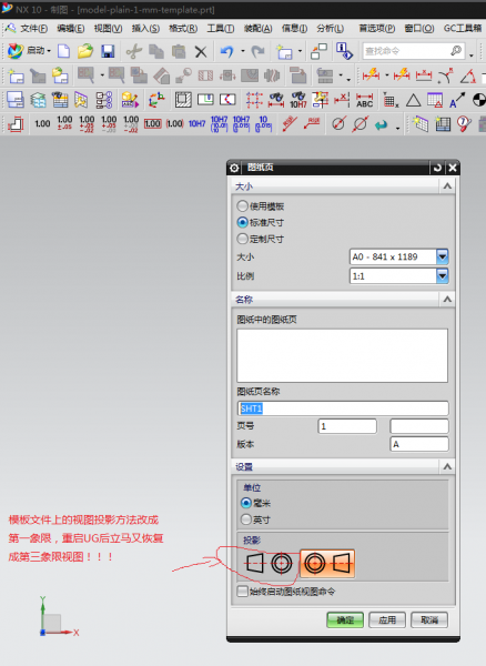

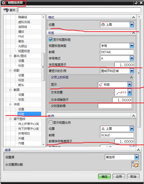

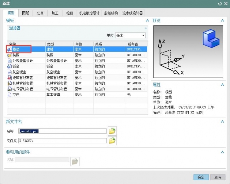

图中所标注设置。只要一重启UG。立马回复成默认值。其他命令就没事。奇怪了!!!!!请老师们指点一下。谢谢!!!!!

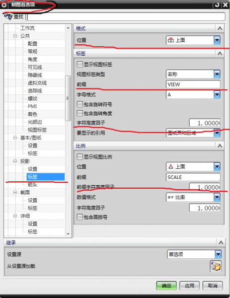

文件-新建-模型,制图参数等应用的是模板文件设置。
UG1.0打开模板文件,首选项-制图,设置参数,然后存档
C:\Program Files\Siemens\NX 10.0\UGII\templates\model-plain-1-mm-template.prt

我设置的就是模版文件。其他命令都没事,就这几个命令。设置好了可以用。不过一重启ug就恢复默认值。所以才奇怪。同一台电脑。NX8.5就好许多。只有一个命令设置了会反复。
