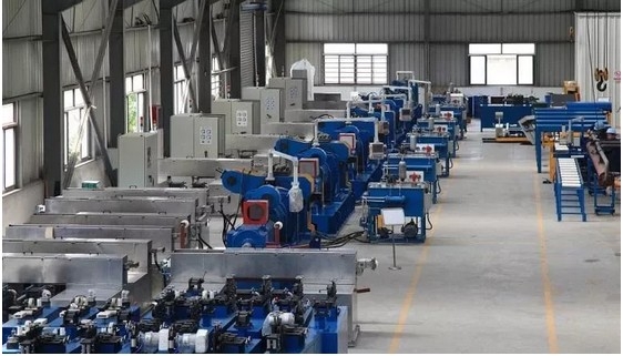

其实我们还是要对这个行业有更深入的了解和认识才行,现代制造企业,虽然和很多互联网公司相比,其工作环境和行业待遇都存在一定的差距,但是随着科技的进步和工业4.0的加快普及,很多企业已经在自动化、智能化这一块取得了空前的进步。
现代化的厂房,整洁明亮的恒温车间,忙碌而不知辛劳的机器人已经大量的替代了人工的手动操作,工人们无论是在劳动强度上,还是劳动环境上都得到了极大的改善,他们更像是一个操作智能化设备的司机,轻松而专业的搞定着看似复杂的一切。
