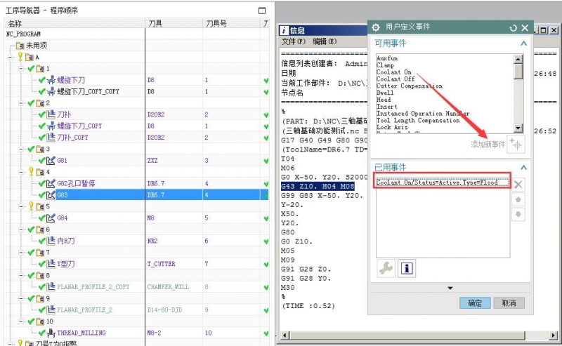

发表于 2018-4-27 04:11:51 | 显示全部楼层 |阅读模式
(PART: E:\zhou\jiguangtouzujian\20.prt)
(20.nc By Administrator DATE: Fri Apr 27 04:07:18 2018)
G17 G40 G49 G80 G90
(ToolName=D3A0.1 TD=12.00 CR=0.00 FL=35.00 BL=50.00)
N1
T01
M06
T02
G0 G54 G90 X0. Y0.
G1 X.2 Y37.2 Z90. F3000. S720 M03 M08
G99 G83 X.2 Y37.2 Z-2. R1. F200. Q.3
Y-37.2
没有刀补  换刀要换行      跪求大神门!急急急啊!

发表于 2018-4-27 08:14:51 | 显示全部楼层
钻孔是不能加刀补
 楼主| 发表于 2018-4-28 00:30:54 | 显示全部楼层
后处理出来直接有G43    H00呀老师!
哦哦
发表于 2018-4-28 08:41:29 | 显示全部楼层
开始理解错了。已修改,请测试
fanlanke.rar (46.04 KB, 下载次数: 681)
 楼主| 发表于 2018-4-29 01:45:41 | 显示全部楼层
优胜技术支持 发表于 2018-4-28 08:41
开始理解错了。已修改,请测试
老师铣刀出G43  H00  为什么钻孔没有啊!  还有铣刀没M08A啊

发表于 2018-4-29 15:28:42 | 显示全部楼层
钻孔攻丝都有G43和H,M08机床控制里面加

 楼主| 发表于 2018-4-29 23:06:09 | 显示全部楼层
老师你有后处理吗  给我一个 !谢谢!     我那个后处理钻孔    攻丝    就是没有    G43   H00

 楼主| 发表于 2018-4-30 00:10:54 | 显示全部楼层
老师 我找到原因了 !是我的UG不行!   谢谢老师这么热心的教我!
