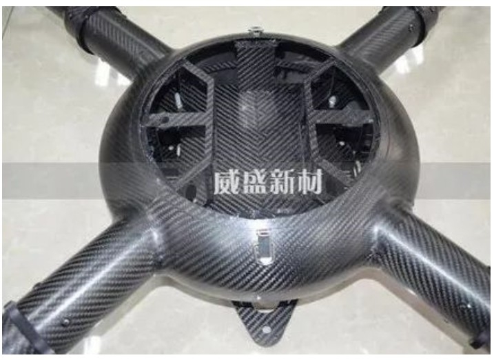

上述威盛新材为某无人机品牌商提供的碳纤维四轴无人机壳体,成品表面光滑,厚度均匀,对称性好。经测量,整个壳体重量比原铝合金壳体降低了25%,机体的轻量化充分满足了客户对机体长航时的特殊需求;碳纤维增强复合材料所展现出的比铝合金等金属更高的强度能有效对抗强大的飞行阻力,使机身更加坚固结实,提升了整机的抗冲击性能;在减少原金属材料对远程信号的干扰以及降震减噪方面也有明显的改善。另一方面,整体化成型技术通过减少零件和紧固件数量也对降低机体重量有积极作用,在降低装配成本和维护费用/节约成本和提高生产效率方面具有重要的意义。
