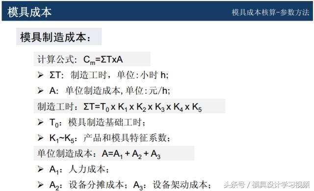

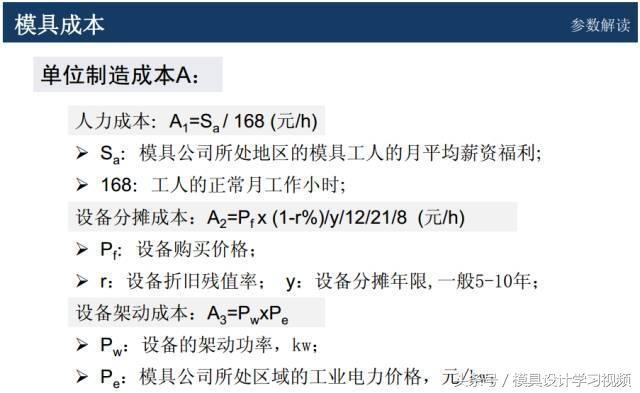

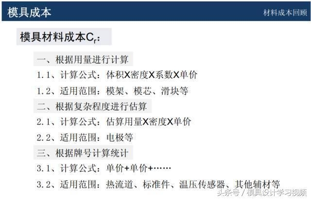

具的报价与结算方式有很多,也不尽相同。但是都有一个共同点,即努力使模具的技术与经济指标有机地结合,产生双方共同效益。使得模具由估价到报价,由报价到合同价格;由合同价格到结算价格,即形成真正实际的模具价格,实行优质优价。
采购希望的是:模具估价=模具价格=模具结算价。
和大家分享一下如何模具费用的相关方法和策略,供您参考。
回顾模具成本Cr
供应商的模具报价策略
模具核价方法及策略
模具报价的构成
模具制造成本&工时
模具成本核算-参数方法
模具成本核算-分解方法
