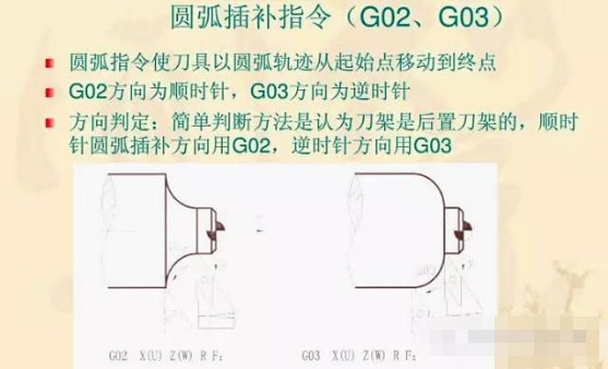

G02------顺时针方向圆弧插补(注意此方向是以后置刀架为准)
格式1:G02X(u)__Z(w)__F__
(1)G02也可以写成G2。
说明:(1)不能用于整圆的编程G02------顺时针方向圆弧插补(注意此方向是以后置刀架为准)
(2)R为工件单边R弧的半径。R为带符号,“+”表示圆弧角小于180度; “-”表示圆弧角大于180度。其中“+”可以省略。
G03------逆时针方向圆弧插补(注意此方向是以后置刀架为准)
格式2:G03X(u)__Z(w)__F__
说明:除了圆弧旋转方向相反外,格式与G02指令相同。

圆弧插补G02、G03
    该指令控制数控机床在各坐标平面内执行圆弧运动,将工件切削出圆弧轮廓,该指令使刀具从圆弧起点沿圆弧移动到圆弧终点,如图8—5所示。

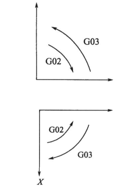

    图8—5圆弧插补G02、G03    X,Z——坐标系里的终点坐标; U,W——起点与终点之间的距离; I,K——从起点到中心点的矢量(半径值);
    (2)方向判别沿着垂直于圆弧所在平面的坐标轴(y轴)负方向看,顺时针为G02,逆时针为G03,如图8—6所示。
    图8-6  圆弧插补的方向判别
用地址X,Z或者U,W指定圆弧的终点,分别为用绝对值或增量值表示。增量值是从圆弧的始点到终点的距离值。圆弧中心用地址工,K指定,它们分别对应于X,Z轴。K后面的数值是从圆弧始点到圆心的矢量分量,是增量值。
