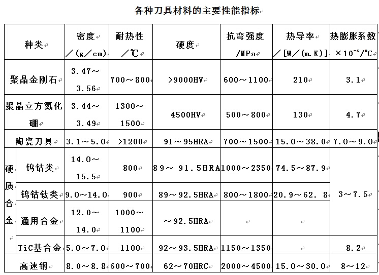

  目前广泛应用的数控刀具材料主要有金刚石刀具、立方氮化硼刀具、陶瓷刀具、涂层刀具、硬质合金刀具和高速钢刀具等。刀具材料总牌号多,其性能相差很大。如下表各种刀具材料的主要性能指标。
  数控加工用刀具材料必须根据所加工的工件和加工性质来选择。刀具材料的选用应与加工对象合理匹配,切削刀具材料与加工对象的匹配,主要指二者的力学性能、物理性能和化学性能相匹配,以获得最长的刀具寿命和最大的切削加工生产率。

  ① 刀具材料硬度顺序为:金刚石刀具>立方氮化硼刀具>陶瓷刀具>硬质合金>高速钢。
  ② 刀具材料的抗弯强度顺序为:高速钢>硬质合金>陶瓷刀具>金刚石和立方氮化硼刀具。
  ③ 刀具材料的韧度大小顺序为:高速钢>硬质合金>立方氮化硼、金刚石和陶瓷刀具。
  高硬度的工件材料,必须用更高硬度的刀具来加工,刀具材料的硬度必须高于工件材料的硬度,一般要求在60HRC以上。刀具材料的硬度越高,其耐磨性就越好。如,硬质合金中含钴量增多时,其强度和韧性增加,硬度降低,适合于粗加工;含钴量减少时,其硬度及耐磨性增加,适合于精加工。
  具有优良高温力学性能的刀具尤其适合于高速切削加工。陶瓷刀具优良的高温性能使其能够以高的速度进行切削,允许的切削速度可比硬质合金提高2~10倍。
2.切削刀具材料与加工对象的物理性能匹配
  具有不同物理性能的刀具,如,高导热和低熔点的高速钢刀具、高熔点和低热胀的陶瓷刀具、高导热和低热胀的金刚石刀具等,所适合加工的工件材料有所不同。加工导热性差的工件时,应采用导热较好的刀具材料,以使切削热得以迅速传出而降低切削温度。金刚石由于导热系数及热扩散率高,切削热容易散出,不会产生很大的热变形,这对尺寸精度要求很高的精密加工刀具来说尤为重要。
  ① 各种刀具材料的耐热温度:金刚石刀具为700~8000C、PCBN刀具为13000~15000C、陶瓷刀具为1100~12000C、TiC(N)基硬质合金为900~11000C、WC基超细晶粒硬质合金为800~9000C、HSS为600~7000C。
  ② 各种刀具材料的导热系数顺序:PCD>PCBN>WC基硬质合金>TiC(N)基硬质合金>HSS>Si3N4基陶瓷>A1203基陶瓷。
  ③ 各种刀具材料的热胀系数大小顺序为:HSS>WC基硬质合金>TiC(N)> A1203基陶瓷>PCBN>Si3N4基陶瓷>PCD。
  ④ 各种刀具材料的抗热震性大小顺序为:HSS>WC基硬质合金>Si3N4基陶瓷>PCBN>PCD>TiC(N)基硬质合金>A1203基陶瓷。

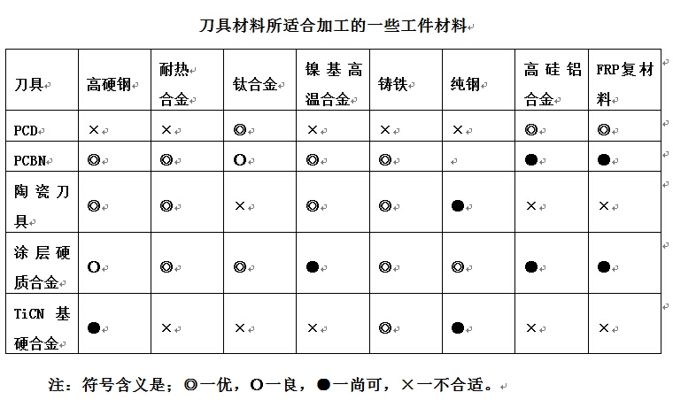

4.数控刀具材料的合理选择
  一般而言,PCBN、陶瓷刀具、涂层硬质合金及TiCN基硬质合金刀具适合于钢铁等黑色金属的数控加工;而PCD刀具适合于对Al、Mg、Cu等有色金属材料及其合金和非金属材料的加工。表3-3-2列出了上述刀具材料所适合加工的一些工件材料。
  下表出了各种刀具材料所适合加工的一些工件材料。
