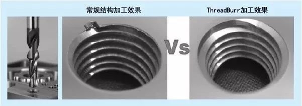

对内螺纹孔进行倒角或沉头孔的目的通常是为了避免产生凸起的毛刺,毛刺会妨碍适配件与平整的工件表面之间固定。另外,当装配件压在毛刺上时,毛刺将被压下,从而导致内螺纹变形并增加螺纹错扣的可能性。
在零件图上绘制倒角或沉头孔也可以帮助螺栓正确对齐或插入。在待钻孔所在的位置加一个倒角或埋头孔可以帮助入钻。由于这些原因,绝大多数螺纹孔需要某种类型的倒角或埋头孔。因此,这是最常见的加工工艺之一,也是通常需要改进的地方。

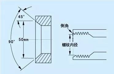

螺纹孔倒角的角度通常为120°或90°,其中最常见的是90°。有时会在工程图上指定倒角的外径和深度。然而,机械师或程序员经常会自行决定倒角孔的深度或外径。
头孔和倒角可以选用多种形式,或者直接由工程师决定
在一些经典的机械师经验法则中,最常见的做法是加工比螺纹大径大0.010英寸-0.015英寸(0.254mm-0.381mm)的倒角直径,这将消除毛刺并提供足够的深度引导即将装配的螺栓。

对孔加工倒角的最有效、最快捷的方法是使用同时具备了钻削和沉头的功能的阶梯钻。由于该钻头具有90°的沉头阶梯角度,利用这种阶梯钻进行加工可一次性完成钻孔和沉头加工工序。将两个加工操作合并为一个,不仅可减少换刀时间、循环时间和刀具库存,而且保证倒角的与底孔同心。
如果将阶梯钻作为钻孔的首选方法,必须使用改良后的标准钻头,阶梯钻的螺纹小径磨削成一个标准的单直径钻头的直径大小。螺纹小径的钻芯厚度可能会出现过大的情况,并影响切屑排出。出于易于清理的目的,螺纹小径一般没有刃带,同时这也会引起外径上出现过大的摩擦,从而降低刀具的性能。
