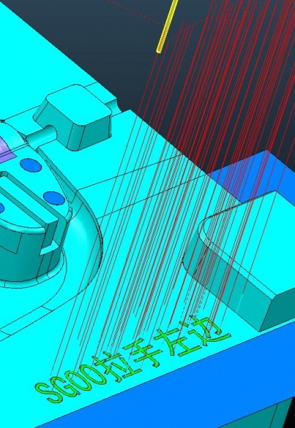

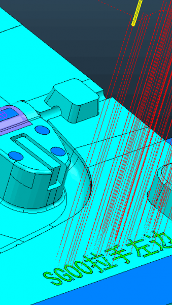

POWERMILL走参考下重排路径后为什么每一次来来回走刀都要走到来回下刀和抬刀的安全高度最高点,下切多少层就来回抬上安全高度多少次?
查看: 2466|回复: 1
[PowerMILL] POWERMILL重排路径后为什么每一次来来回走刀都要走到来回
发表于 2018-4-25 16:51:40 | 显示全部楼层 |阅读模式
POWERMILL重排路径后为什么每一次来来回走刀都要走到来回 图137142
POWERMILL重排路径后为什么每一次来来回走刀都要走到来回 图137143

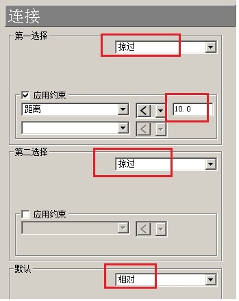

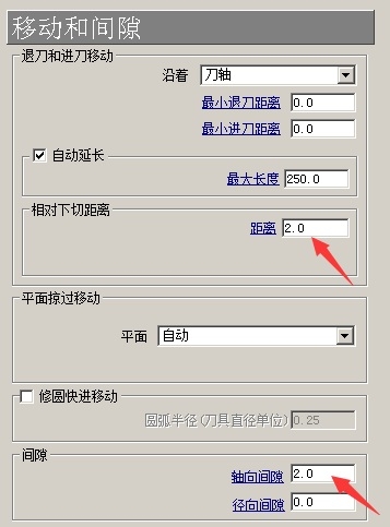

发表于 2018-4-25 20:17:28 | 显示全部楼层
参数尽量在策略里面设置好、参考如下:
POWERMILL重排路径后为什么每一次来来回走刀都要走到来回 图137145
POWERMILL重排路径后为什么每一次来来回走刀都要走到来回 图137146
POWERMILL重排路径后为什么每一次来来回走刀都要走到来回 图137147

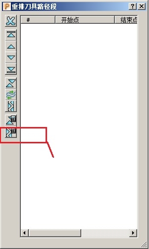

刀路重排时可使用自动重排并反向
POWERMILL重排路径后为什么每一次来来回走刀都要走到来回 图137148
