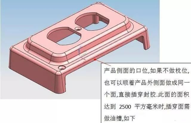

一,插穿位设计

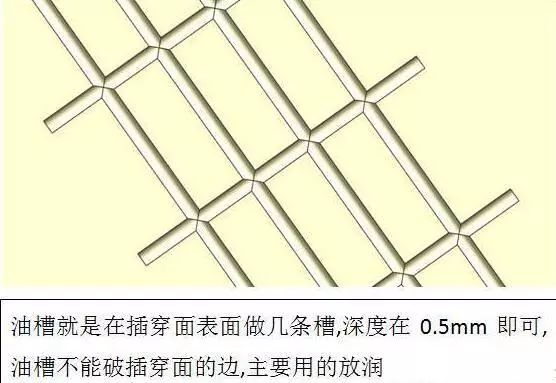

一般情况下,内模的插穿斜度应在2°以上.最好3~5°. 对于表面积超过2500mm的插穿面需要加开油槽。

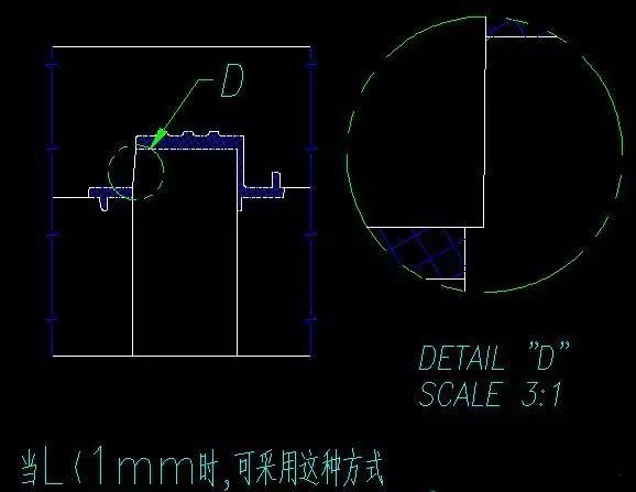

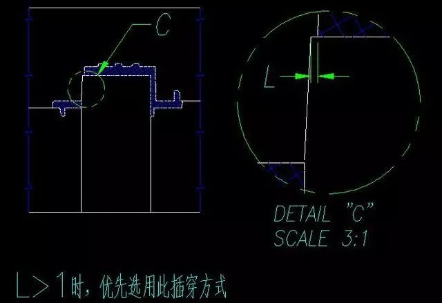

对于细小的,单独凸起的插穿位应设计镶件,便于更换。内模插穿方法的选用

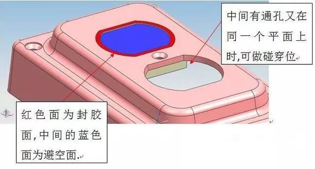

①对于面积超过2500mm的碰穿位,留有10~15mm的封胶位即可.其它部分避空.
模具设计都说插穿位难,其实碰穿位的设计也不是那么简单 图137052
②大面积的碰穿位还需加工排气孔.
③避空位的深度在0.1~0.15左右.
