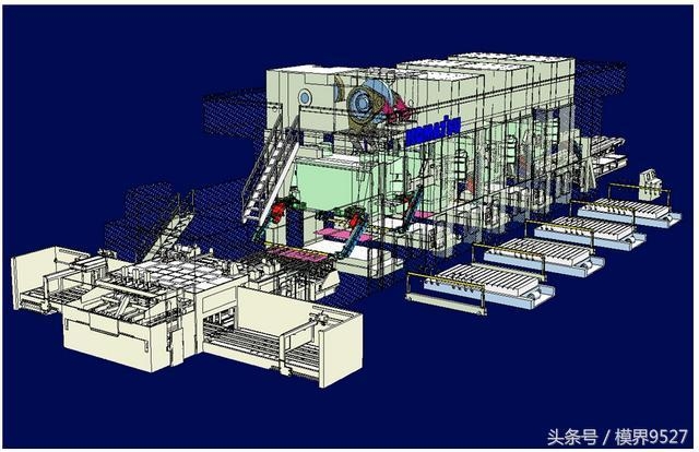

*第二种:多工位转移方法(Transfer)
多见于轿车内装件的加工,附加价值较高的产品,资料利用率高,成型作用更好。但速度(SPM)很难到达30以上。
未来四种自动化冲压生产线您知道几种?说不定下一个淘... 图136980
用3D伺服多工位转移体系现在能够到达SPM60以上,但能做到的专业厂家也是百里挑一。

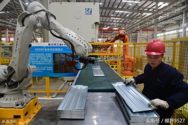

*第三种:机械手方法(Robot)
多见于附加价值高且对外观要求较高的产品,如以下的IPAD外壳。多种组合方法更能满意未来对产品更高的要求,Robot将在未来几年内远远扔掉传统加工方法。
未来四种自动化冲压生产线您知道几种?说不定下一个淘... 图136981
