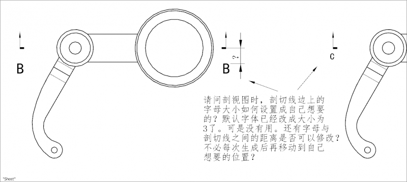

[UG设计] 请问NX10.0/NX8.5剖视图中的剖切线下的字母大小如何更改?
发表于 2018-4-24 22:21:22 | 显示全部楼层 |阅读模式
如图。请各位老师指点。谢谢
发表于 2018-4-25 14:50:25 | 显示全部楼层
1.设置好之后,要重新启动一下UG,
2.如果是要修改已标好的标签:选定目标,单击右键——编辑 即可
3.如果要改位置,按住字,拖动即可
 楼主| 发表于 2018-4-25 19:47:20 | 显示全部楼层
优胜设计陈老师 发表于 2018-4-25 14:50
1.设置好之后,要重新启动一下UG,
3.如果 ...
老师,我的设置里参数本来就是3.模版文件里的参数也是3.其他参数都和设置的一致。就是这个字体大小,生成后是6!奇怪了。还有就是剖切线下的这两个字母的位置可否在参数里设置好。不必每次都要生成后拖动。我在设置里没找到这个设置参数。
