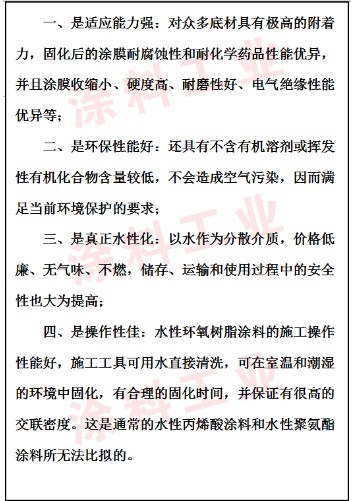

5 水性环氧树脂 水性环氧树脂是指环氧树脂以微粒的形式分散在以水为连续相的分散介质中而形成的稳定分散体系。施工前必须加入水性环氧固化剂,水性环氧树脂与水性环氧固化剂在室温环境下发生化学交联反应,变成不溶不熔的空间网状结构,显示出优异的防腐性能。水性环氧树脂涂料除了具有溶剂型环氧树脂涂料的诸多优点:
水性环氧树脂以其突出的性能优势,使制备得到的水性环氧树脂涂料同样具有优异的性能,从而在水性产品大家族里地位越来越重要,在环保化的今天,水性环氧树脂前景十分开阔。 产业化的水性环氧树脂乳液通常属于非离子型体系,其核心乳化剂是环氧树脂与聚乙二醇的嵌段共聚物。水性固化剂为环氧树脂的多元胺开环物的水性化改性。
