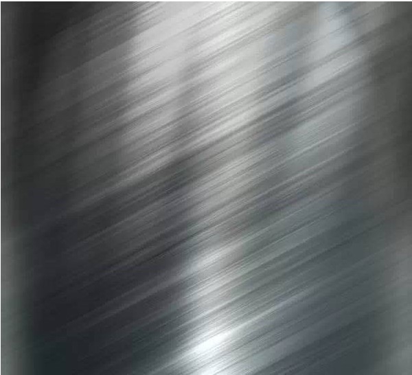

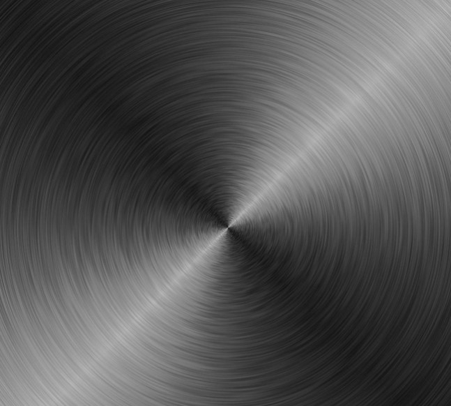

金属拉丝是反复用砂纸将铝板或不锈钢板刮出线条的制造过程,在拉丝制程中,阳极处理之后的特殊的皮膜技术,可以使金属表面生成一种含有该金属成分的皮膜层,清晰显现每一根细微丝痕,从而使金属哑光中泛出细密的发丝光泽。犹如给了普通金属予新的生机和生命,同时起到美观,抗侵蚀的作用。使产品兼备时尚和科技的元素。
  在金属压力加工中,在外力作用下使金属强行通过模具,金属横截面积被压缩,并获得所要求的横截面积形状和尺寸的技术加工方法称为金属拉丝工艺。使其改变形状、尺寸的工具称为拉丝模。

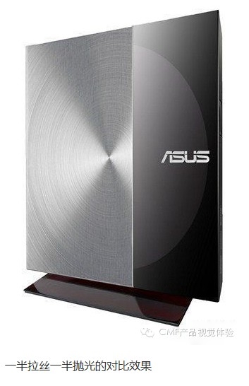

丝纹类型的好差具有很大的主观性。每个用户对表面线纹的要求不同,对线纹效果的喜好不同。有人会觉得发丝好看,有人却喜欢雪花纹;有人喜欢长丝,有人却喜欢短丝。
线纹效果由于变化多样,通常很难描述和具体界定,而是通过确定拉丝的加工方式,所用的研磨产品,工艺参数等方式来确定拉丝线纹的效果。拉丝处理没有统一的分类和叫法。拉丝可根据装饰需要,制成直纹、乱纹、螺纹、波纹和旋纹等

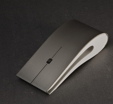

由荷兰Intelligent-design设计推出的 ID Mouse。表面采用了钛合金材质,金属拉丝处理更显了高贵,并且加入了树脂材料,另外值得一提的就是鼠标的滚轮,使用了我们不太熟悉的金属钕(Neodymium),这种被称为“永磁之王”的材质以优异的性能应用于电子机械等行业。鼠标侧面还有黑色和白色两种选择,搭配简约。

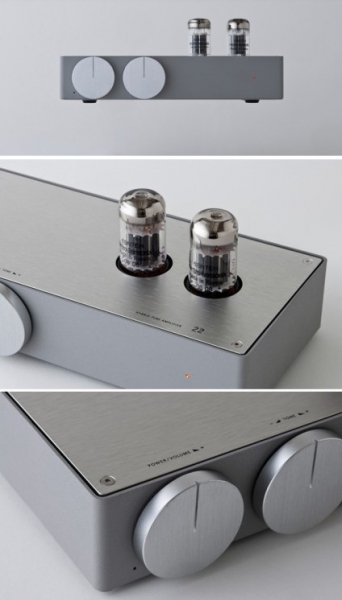

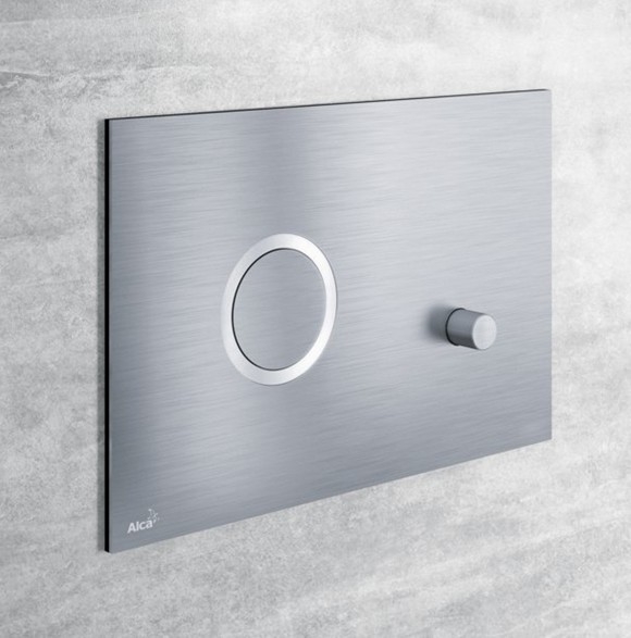

两个大面积拉丝旋钮做的很有张力。把晶体管暴露在外的手法可以中和一下拉丝金属过于机械冰冷的感觉

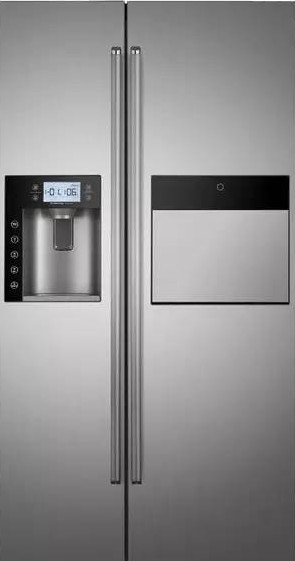

最后,还有一种仿金属拉丝的工艺,通过PET薄膜的拉丝处理,达到金属拉丝效果的外观,属于VCM工艺的一种。此种拉丝效果,有两种方法,一种是机械拉丝,把材料表面破坏,直接做成拉丝效果;另一种是运用表面涂布工艺。前者金属拉丝效果更逼真,后者拉丝深度不易做深。
此工艺在家电面板上应用较多
