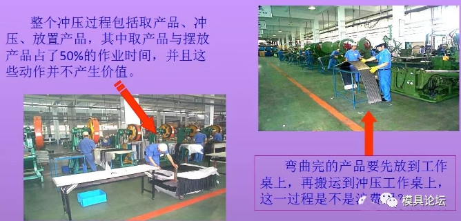

案例:
精益生产中的七大浪费及改善对策 图136737

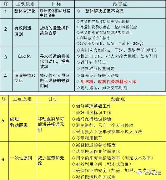

5、搬运浪费改善常用方法
精益生产中的七大浪费及改善对策 图136738
6、精益生产的搬运要求
地点准:直接送到需求点上
品种准:只搬运现在需要的品种
质量准:拿来能用,拒绝次品和返工
数量准:不多不少
时间准:不早不迟
方法准:集成包装、过目知数、快速运输

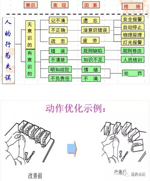

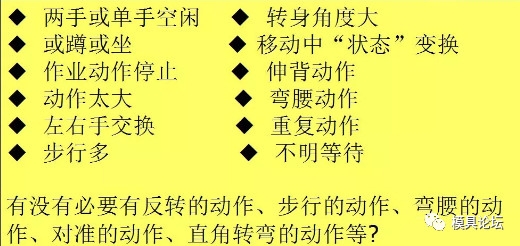

怎样降低动作的浪费?
这些动作占全部动作的50%:
精益生产中的七大浪费及改善对策 图136739
1、表现形式
工作时的换手作业
未倒角之产品造成不易装配的浪费
小零件组合时,握持压住的浪费
动作顺序不当造成动作重复的浪费
寻找的浪费
2、原因
作业流程配置不当
无教育训练
设定的作业标准不合理
3、对策
一个流生产方式的编成
生产线U型配置
标准作业之落实
动作经济原则的贯彻
加强教育培训与动作训练
4、注意点
补助动作的消除
运用动作经济原则
作业标准

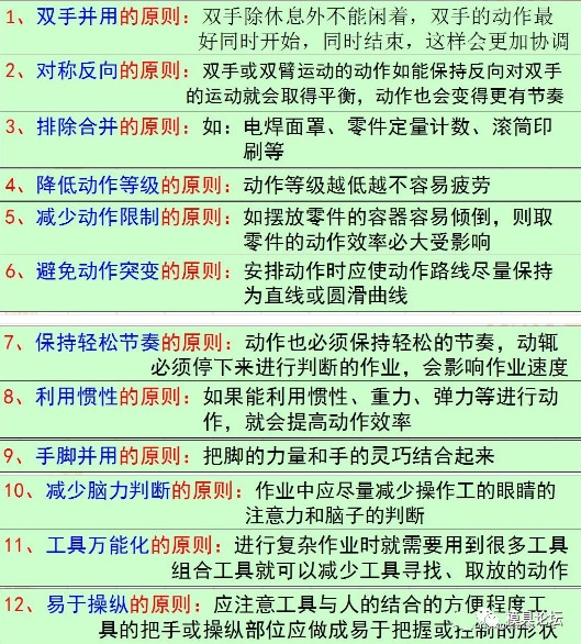

5、动作经济的12项原则
精益生产中的七大浪费及改善对策 图136740
人的行为失误分析与对策:
精益生产中的七大浪费及改善对策 图136741

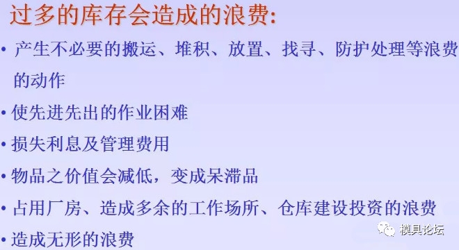

怎样降低库存的浪费?
不良所造成的库存,半成品所造成的库存,制造过多所造成的库存都是浪费。
精益生产中的七大浪费及改善对策 图136742

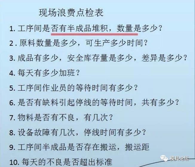

如何正确发现并消除浪费?
1、如何发现浪费
运用点检表方式
运用5Why原则
运用时间分析手法
运用动作经济原则
“三现五原则”
制作七大浪费的点检表,定期对现场进行点检,找出浪费最大的五项进行改善。
精益生产中的七大浪费及改善对策 图136744
