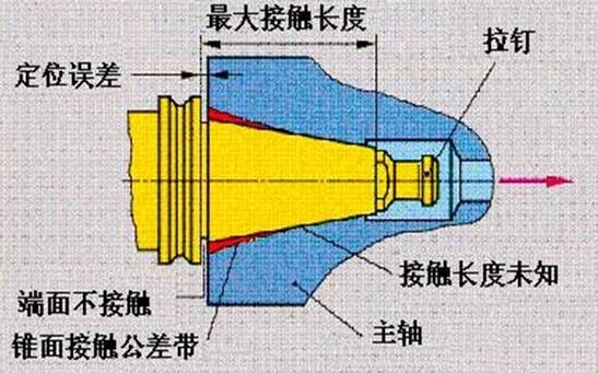

7:24指的是刀柄锥度为7:24,为单独的锥面定位,锥柄较长。锥体表面同时要起两个重要作用,即刀柄相对于主轴的精确定位以及实现刀柄夹紧。
CNC加工中心有哪些不同的刀柄,你知道吗? 图136729
Ÿ优点:不自锁,可以实现快速装卸刀具;制造刀柄只要将锥角加工到高精度即可保证连接的精度,所以刀柄成本相对较低。
缺点:在高速旋转时主轴前端锥孔会发生膨胀,膨胀量的大小随着旋转半径与转速的增大而增大,锥度连接刚度会降低,在拉杆拉力的作用下,刀柄的轴向位移也会发生改变。每次换刀后刀柄的径向尺寸都会发生改变,存在着重复定位精度不稳定的问题。

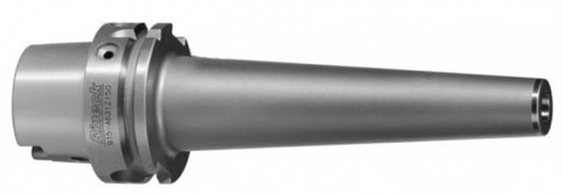

▌ 锥度为1: 10的HSK真空刀柄
HSK真空刀柄靠刀柄的弹性变形,不但刀柄的1:10锥面与机床主轴孔的1:10锥面接触,而且使刀柄的法兰盘面与主轴面也紧密接触,这种双面接触系统在高速加工、连接刚性和重合精度上均优于7:24的通用刀柄。
CNC加工中心有哪些不同的刀柄,你知道吗? 图136730
HSK真空刀柄能够提高系统的刚性和稳定性以及在高速加工时的产品精度,并缩短刀具更换的时间,在高速加工中发挥很重要的作用,其适应机床主轴转速达到60,000转/分。HSK工具系统正在被广泛用于航空航天、汽车、精密模具等制造工业之中。
HSK刀柄有A型、B型、C型、D型、E型、F型等多种规格,其中常用于加工中心(自动换刀)上的有A型、E型和F型。
A型和E型的最大区别:
1. A型有传动槽而E型没有。所以相对来说A型传递扭矩较大,相对可进行一些重切削。而E型传递的扭矩就比较小,只能进行一些轻切削。
2. A型刀柄上除有传动槽之外,还有手动固定孔、方向槽等,所以相对来说平衡性较差。而E型没有,所以E型更适合于高速加工。E型和F型的机构完全一致,它们的区别在于:同样称呼的E型和F型刀柄(比如E63和F63),F型刀柄的锥部要小一号。也就是说E63和F63的法兰直径都是φ63,但F63的锥部尺寸只和E50的尺寸一样。所以和E63相比, F63的转速会更快(主轴轴承小)。

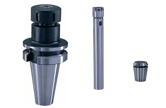

▌ 弹簧夹头刀柄
主要用于钻头、铣刀、丝锥等直柄刀具及工具的装夹,卡簧弹性变形量1mm,夹持范围在直径 0.5~32mm。

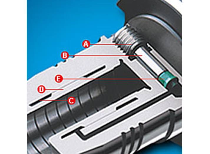

▌ 液压夹头
A- 锁紧螺钉,使用内六角扳手将锁紧螺钉拧紧;
B- 锁紧活塞,将液压媒质压入膨胀室;
C- 膨胀室,受液体挤压产生压力;
D- 薄膨胀衬套,在锁紧过程中使刀具装夹杆中心定位并均匀包络。
E- 特殊密封件,确保理想的密封和长的使用寿命。

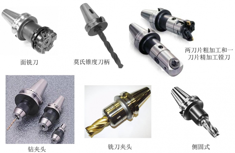

▌ 其他型式刀柄
CNC加工中心有哪些不同的刀柄,你知道吗? 图136736
