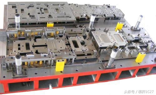

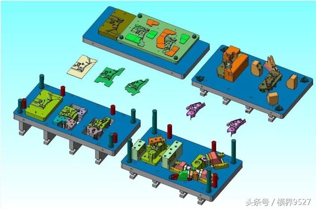

冲压模具设计时,咱们大多数时分,只会考虑一种运动办法,那就是上下,但随着现在的各类辅助设备的不断进步,以及产品的不断杂乱,咱们往往还会要考虑到其它的运支边办法,这时就需求对非上下方向运动的力进行操控了,比方有的产品,是立起来冲侧边孔时,咱们就会经过滑块和斜锲来改动冲裁方向.
冷冲压就是将各种不同标准的板料或坯料,使用模具和冲压设备(压力机,又叫冲床)对其施加压力,使之发生变形或别离,取得必定形状、尺度和功能的零件。一般出产都是选用立式冲床,因此决定了冲压进程的主运动是上下运动,别的,还有模具与板料和模具中各结构件之间的各种彼此运动。
机械运动可分为滑动、翻滚和翻滚等三种根本运动方法,在冲压进程中都存在,可是各种运动方法的特色不同,对冲压的影响也各不相同。
已然冲压进程存在如此多样的运动,在冲压模具规划中就应该对各种运动进行严格操控,以到达模具规划的要求;一起,在规划中还应当根据具体情况,灵活运用各种机械运动,以到达产品的要求。
冲压进程的主运动是上下运动,可是在模具中规划斜楔结构、转销结构、滚轴结构和旋切结构等,关于滚轴结构.能够相应把主运动转化为水平运动、模具中的翻滚和模具中的翻滚。在模具规划中这些特别结构是比较杂乱和困难,本钱也较高,可是为了到达产品的形状、尺度要求,却不失为一种有用的解决办法。

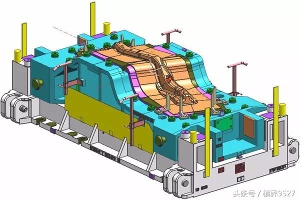

拉深模具
拉深工艺的根本运动是,卸料板先与板料触摸并压牢,凸模下降至与板料触摸,并持续下降,进入凹模,凸、凹模及板料发生相对运动,导致板料体积成形,然后凸、凹模分隔,凹模滑块把工件推出,完结拉深运动。
卸料板和滑块的运动十分要害,为了保证拉深件的质量,有必要操控卸料板的运动,让它先于凸模与板料触摸,而且压料力要满足,不然拉深件简单起皱,乃至裂开;其次应保证凹模滑块压力满足,以保证拉深件底面的平面度。
拉深复合模规划合理,能够很好地操控结构件的运动进程,到达多工序组合的意图。例如典型的落料拉深切边冲孔复合模具的规划。

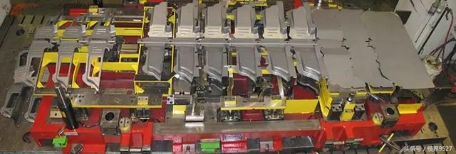

连续模具中常常一起包含了冲裁、曲折和拉深等冲压工艺,因此其冲压进程中的机械运动也包含了这三种工艺的根本运动形式,对接连模具中运动的操控,应分红各根本工艺别离进行操控。
一般连续模具要求不断加速冲压速度,进步出产功率,有些形状较杂乱、较特别的冲压件,其冲压运动较费时,在接连模具设计中能够分解成功率较高的冲压运动。
特别指出的是,连续模具因为在实践出产中还牵涉到送料机、吹风设备等,在规划中应充沛考虑到这些要素,让冲床、模具、送料机和吹风设备的运动在时刻上配合好,连续模具才干真实顺畅出产
