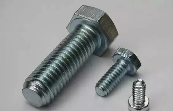

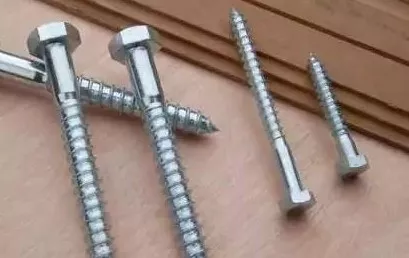

1、螺栓
十二大类标准紧固件,使用场合和其使用功能的区别 图136547
螺栓在机械制造中广泛应用于可拆连接,一般与螺母(通常再加上一个垫圈或两个垫圈)配套使用。

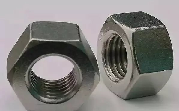

2、螺母
十二大类标准紧固件,使用场合和其使用功能的区别 图136548

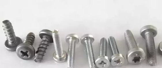

3、螺钉
十二大类标准紧固件,使用场合和其使用功能的区别 图136549
螺钉通常是单独(有时加垫圈)使用,一般起紧固或紧定作用,应拧入机体的内螺纹。

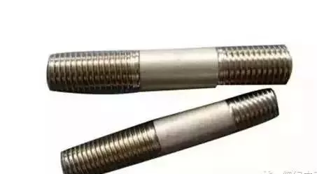

4、螺柱
十二大类标准紧固件,使用场合和其使用功能的区别 图136550
螺柱多用于连接被连接件之一厚度大,需使用结构紧凑或因拆卸频繁而不宜采用螺栓连接的地方。螺柱一般为两端都带有螺纹(单头螺柱为单端带螺纹),通常将一头螺纹牢固拧入部件机体中,另一端与螺母相配,起连接和紧固的作用,但在很大程度上还具有定距的作用。

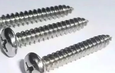

6、自攻螺钉
十二大类标准紧固件,使用场合和其使用功能的区别 图136552
与自攻螺钉相配的工作螺孔不需预先攻丝,在拧入自攻螺钉的同时,使内螺纹成型。

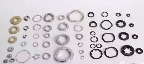

7、垫圈
十二大类标准紧固件,使用场合和其使用功能的区别 图136553
防松垫圈
十二大类标准紧固件,使用场合和其使用功能的区别 图136554
锁紧垫圈
垫圈放在螺栓、螺钉和螺母等的支承面与工件支承面之间使用,起防松和减小支承面应力的作用。

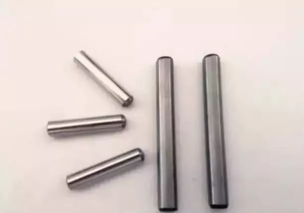

9、销
十二大类标准紧固件,使用场合和其使用功能的区别 图136557
销通常用于定位,也可用于连接或锁定零件,还可作为安全装置中的过载剪断元件。

① 螺栓
a)  一般用途螺栓:品种很多,有六角头和方头之分。六角头螺栓应用最普通,按制造精度和产品质量分为A、B、C等产品等级,以A和B级应用最多,并且主要用于重要的、装配精度高以及受较大冲击、振动或变载荷的地方。六角头螺栓按其头部支承面积大小及安装位置尺寸,可分为六角头与大六角头两种;头部或螺杆有带孔的品种供需要锁紧时采用。方头螺栓的方头有较大的尺寸和受力表面,便于扳手口卡住或靠住其他零件起止转作用,常用在比较粗糙的结构上,有时也用于T型槽中,便于螺栓在槽中松动调整位置。
b) 铰制孔用螺栓:使用时将螺栓紧密镶入铰制孔内,以防止工件错位。
c) 止转螺栓: 有方颈、带榫之分。
d) 特殊用途螺栓:包括T型槽用螺栓、活节螺栓和地脚螺栓。T型槽用螺栓多用于需经常拆开连接的地方;地脚螺栓用于水泥基础中固定机架或电机底座。
e)钢结构用高强度螺栓连接副:一般用于建筑、桥梁、塔架、管道支架及起重机械等钢结构的摩擦型连接的场合。

⑦ 垫圈
a)平垫圈:用以克服工件支承面不平和增大支承面应力面积;
b)弹簧(弹性)垫圈:弹簧垫圈靠弹性及斜口摩擦防止紧固件的松动,广泛用于经常拆卸的连接。内齿弹性垫圈、外齿弹性垫圈圆周上具有很多锐利的弹性翘齿,刺压在支承面上,能阻止紧固件的松动。内齿弹性垫圈用于头部尺寸较小的螺钉头下;外齿弹性垫圈多用于螺栓头和螺母下。带齿的弹性垫圈比普通弹簧垫圈体积小,紧固件受力均匀、防止松动也可靠,但不宜用于常拆卸处。
c)止退垫圈:有内齿锁紧垫圈、外齿锁紧垫圈、单耳止动垫圈、双耳止动垫圈和圆螺母用止动垫圈等。单耳和双耳止动垫圈允许螺母拧紧在任意位置加以锁定,但紧固件需靠边缘处为宜;
d) 斜垫圈:为了适应工作支承面的斜度,可使用斜垫圈。方斜垫圈用来将槽钢、工字钢翼缘之类倾斜面垫平,使螺母支承面垂直于钉杆,避免螺母拧紧时使螺杆受弯曲力。
