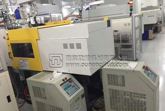

注塑模温机
以上两点做的成功的话,可以把循环时间最优化,进而保证注塑件稳定的高质量。模温机控制模具温度能够有效控制模具温度,提高产品的合格率,降低生产成本。

三、模温机控制模具温度的方法
1、控制模温机导热流体温度。
这是最常用的方法,且控制精度可以满足大多数情况要求。使用这种控制方法,显示在控制器的温度和模具温度并不一致,模具的温度波动相当大。
2、直接控制模具温度。
该方法是在模具内部装温度传感器,这在模具温度控制精度要求比较高的情况下才会采用。控制器设定的温度与模具温度一致。通常情况下,模具温度的稳定性比通过控制流体温度更好,在生产过程控制中的重复性较好。
3、联合控制。联合控制是上述两种方法的综合,它能同时控制流体和模具的温度。在联合控制中,温度传感器在模具中的位置极其重要,放置温度传感器时,必须考虑形状、结构及冷却通道的位置。另外,温度传感器应被放置在对注塑件质量起决定性作用的地方。
