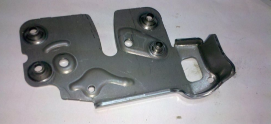

冲压模具是在冲压生产过程中必备的工艺设备,对提高产品的质量、延长产品寿命、提高生产效率有决定性作用。然而,由于冲压模具在生产过程中由于经常磨损而失去工作尺寸,导致很难满足生产需求。因此,提高冲压模具的耐用度很关键。
提高冲压模具的耐用度的方法一般会有以下几个:
1、改进冲压模具的设计
冷冲压模具使用保养 图136466

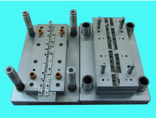

冲压模具设计是否合理是提高冲压模具耐用度的基础。因此,在设计冲压模具时应对产品成形中的不利条件采取有效措施,以提高冲压模具的耐用度,如设计小孔冲压模具的寿命往往表现在冲小孔的凸模上。对于这类冲压模具,在设计时应使细小的凸模尽量缩短其长度,以增加强度,同时,还应采用导向套的方法加强细小凸模进行保护。此外,在冲压模具设计上,应充分考虑到模架的形式、凸凹模的固定方法和导向形式、压力中心的确定及上、下模板的刚性等因素。特别对于冲裁模来说,选取间隙值对耐用度有很大的影响。在设计时,冲压模具的间隙要选择合理,其间隙值不能太小,否则会影响冲压模具的使用寿命和耐用度。实践证明,在不影响冲压件质量的情况下,适当放大间隙可大大提高冲压模具的耐用度,有时甚至提高几倍及几十倍。

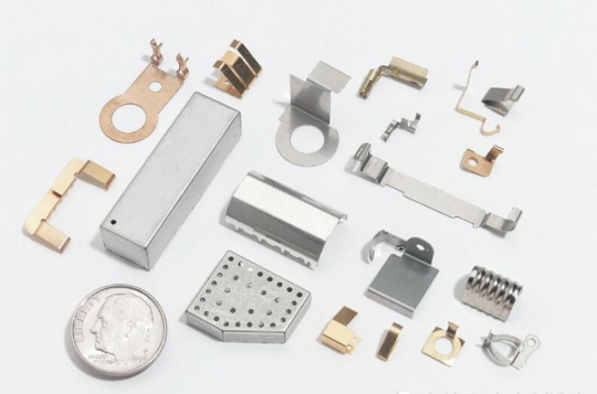

2、正确选择冲压模具材料
不同的冲压模具材料具有不同的强度、韧性和耐磨性。在一定的条件下使用高级材料就能使耐用度提高好几倍。因此,为提高冲压模具的耐用度必须要选择好的材料。
1) 较厚钢板(典型案例冲剪厚度为35mm钢板),不锈钢板,以及有色金属板的冲压成型模具,比较典型的是空调翅片模具等。
2) 拉伸模具,不锈钢拉伸模具。
3) 冷挤压模具.冷挤压304不锈钢,厚度0.5mm以上, 取代DC53等材料,效果非常好。
4) 高尺寸稳定性要求的大型冲压模板。

3、合理地进行冲压模具零件的锻造及热处理
在选择优质冲压模具材料的同时,对于同材质和不同性质的材料要求进行合理的锻造和热处理,是提高冲压模具耐用度的主要途径之一。例如,淬火时,若在加热时生产过热,不但会使此工件脆性过大,而且在冷却时容易引起变形和开裂,使耐用度降低。因此在制造冲压模具时,必须合理的掌握热处理工艺。
4、合理的安排冲压模具制造工艺及保证加工精度
冲压模具的加工精度对冲压模具的耐用度影响很大。如在冲裁模中由于装配间隙不均匀,在剪切力作用下常会使凹模啃坏而影响冲压模具寿命。同时,冲压模具表面光洁度过低,也会使冲压模具的耐用度降低。因此,在加工时必须要对孔距大小、装配时凸模对固定板支撑面的垂直度、冲压模具间距的均匀和导套、导柱的导向精度等级给于充分注意。制造与装配精度越高及工作部分表面粗糙度等级越高,冲压模具的耐用度就越高。

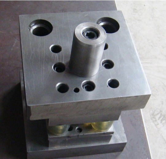

5、正确选择压力机
为了提高冲压模具的耐用度,应选取精度较高及刚性较高的压力机,并使其冲压吨位大于冲压力百分之三十以上。正常来说,使用伺服冲床可相应提高模具寿命在几十倍以上。
6、合理的使用及维护冲压模具
为了提高冲压模具耐用度,操作者必须合理的使用及维护冲压模具,对冲压模具应经常进行维修,以防止冲压模具带病工作。
