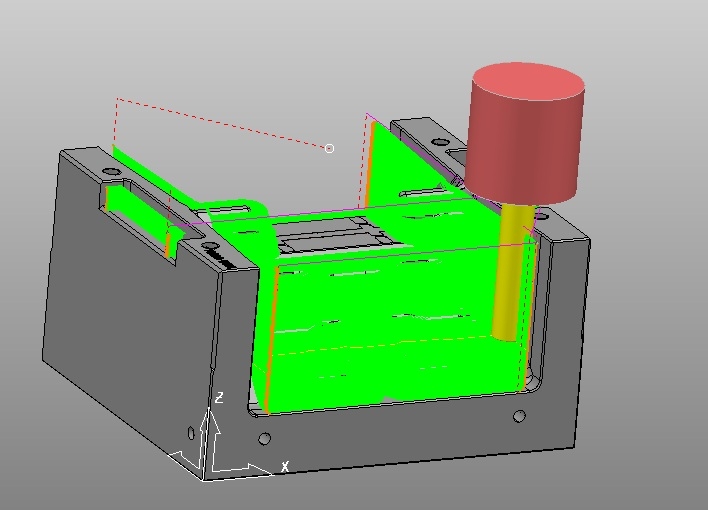

请问各路大师  PM2017为什么过切了  检查刀路没问题看熊组 刀路也没异常  R5的中光好不好

D21R0.8中光过切
发表于 2018-4-25 20:34:27 | 显示全部楼层
1、注意加工深度Z-99多、刀长差不多102左右、直接一次加工到底、刀杆不受力(建议分层走)
2、前面开粗清角是否小于D21R0.8的飞刀、如没有注意角落位置残留材料
