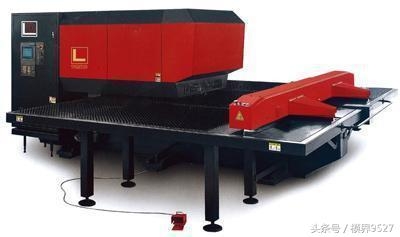

数控转塔冲床是一种集机、电、液、气于一体化,能够在板材上进行冲裁及其他成形加工的高速精密柔性加工设备。在2016 SIMM深圳机械展上,日本天田在冲压范畴的招牌装备EM2510NT数控 转塔冲床将冷艳露脸。
作为金属板材冲压加工的关键设备,至今已有近五十年的应用和开展。跟着数控技能、液压技能、传动技能以及模具制作技能的进步,数控转塔冲床的整体技能水平和部件功能都在不断提高。 其间,作为冲压动力源的主传动部件,也阅历了几个阶段的变化和开展。

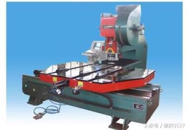

机械式主传动
最初的机械式主传动部件由电机、飞轮、离合器与制动器、曲轴、连杆和滑块等组成。滑块垂直上下运动,将模具的冲头压入金属板料中。连杆衔接曲轴和滑块,将曲轴的旋转运动转变为滑块的直线运动。飞轮经过皮带与一向滚动的电机相连,并贮存必定的能量。冲压时,离合器闭合,飞轮能量经过曲轴连杆机构传递到冲头上。冲压结束时,离合器在冲头向上运动时脱开,然后免除飞轮对曲轴的扭矩传递,一起制动器开端制动,使曲轴滚动至上死点时中止。机械式主传动部件中,离合器与制动器的功能很重要,直接影响到主传动部件的工作效率和使用寿命。

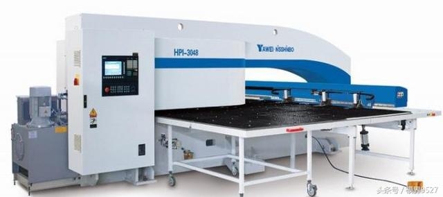

液压式主传动
20世纪90年代以来,液压式主传动部件被越来越多地选用,至今已成为数控转塔冲床的主流装备。与机械式主传动比较,油缸取代了曲轴连杆等机械结构,液压站供给动力,两者由主液压阀块衔接,经过专门的电子卡程序化操控整个体系的动作,并由衔接于油缸活塞杆上的电子传感器当令丈量和反应,最终完成对冲头位置、行程及速度的准确操控。
