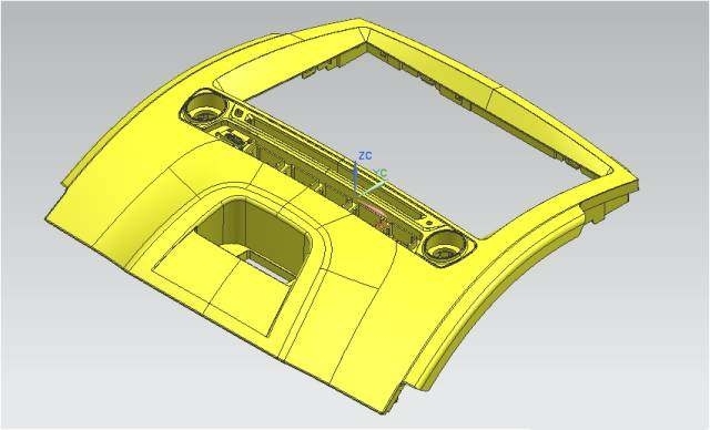

   注塑模具设计中,经常需要计算产品在开模方向的投影面积,以此来确定模仁尺寸的大小或者是模胚尺寸的大小;甚至还需用投影面积来计算模具所需的锁模力,以此来选择合适的注塑机。看到很多朋友在计算投影面积时候,运用的方法很笨拙,其实我们UG中就有一个命令很快就可以算出投影面的。
1.以下图产品为例,给大家分享该命令的用法:
UG快速计算产品投影面积的方法 图136280

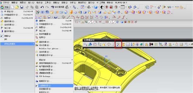

2.首先需调出此命令:开始----所有应用模块-----注塑模向导----注塑模具工具(矩形方框内图标)
UG快速计算产品投影面积的方法 图136281

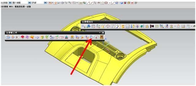

3.如箭头示:计算面积工具
UG快速计算产品投影面积的方法 图136282

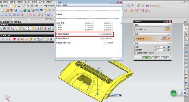

4.如下图示,选择需要计算的产品,选择需要投影的平面,即可算出投影面积
UG快速计算产品投影面积的方法 图136283
