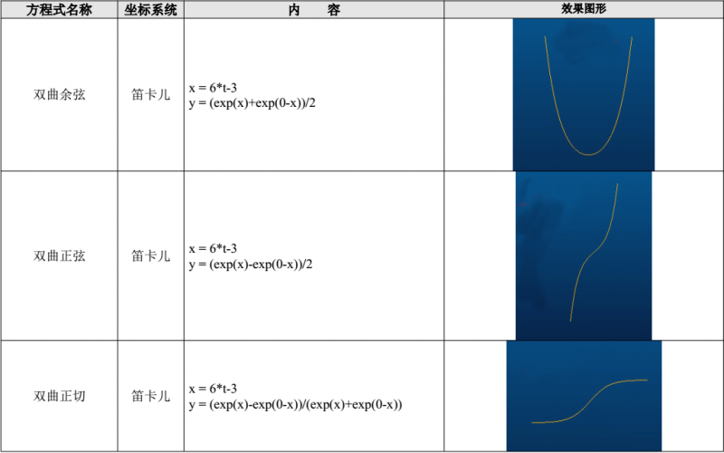

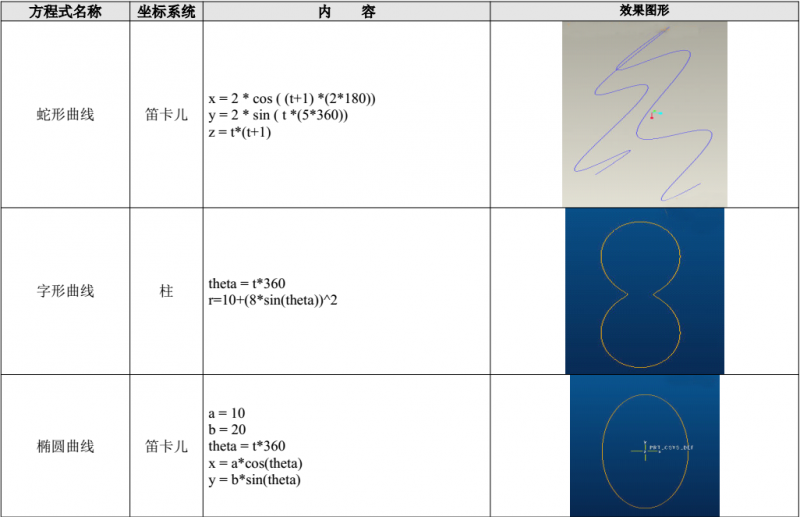

Proe曲线方程大全及关系式详细说明 图136247

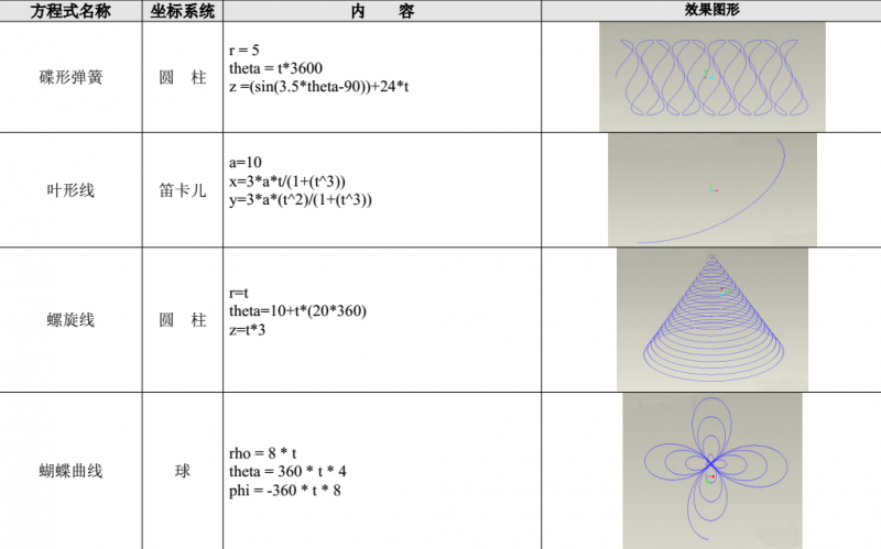

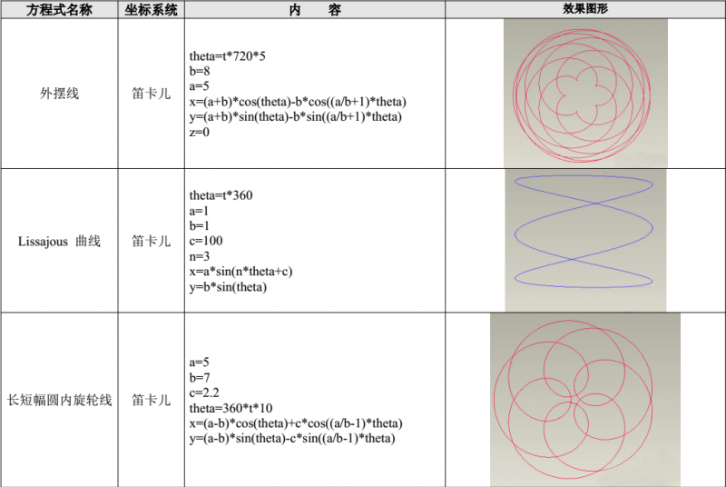

Proe曲线方程大全及关系式详细说明 图136248

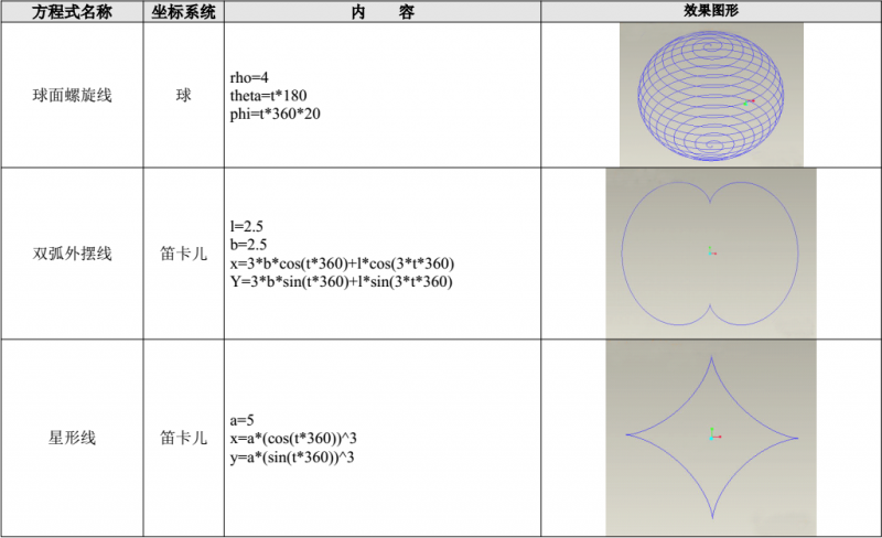

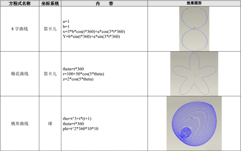

Proe曲线方程大全及关系式详细说明 图136249

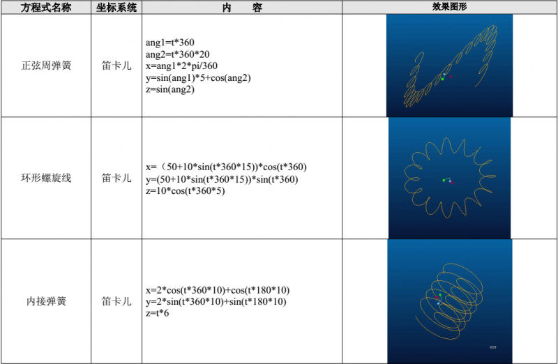

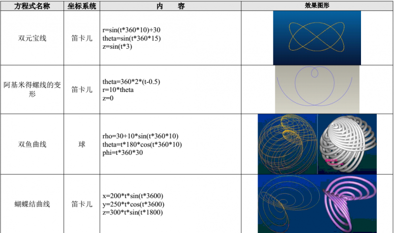

Proe曲线方程大全及关系式详细说明 图136250

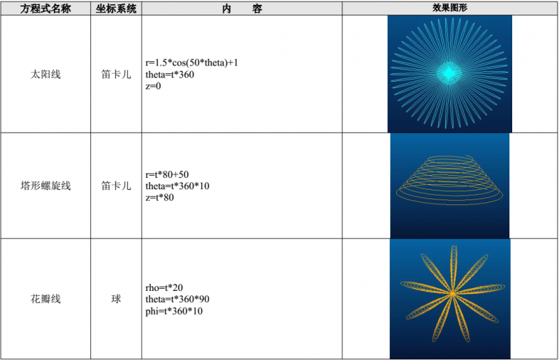

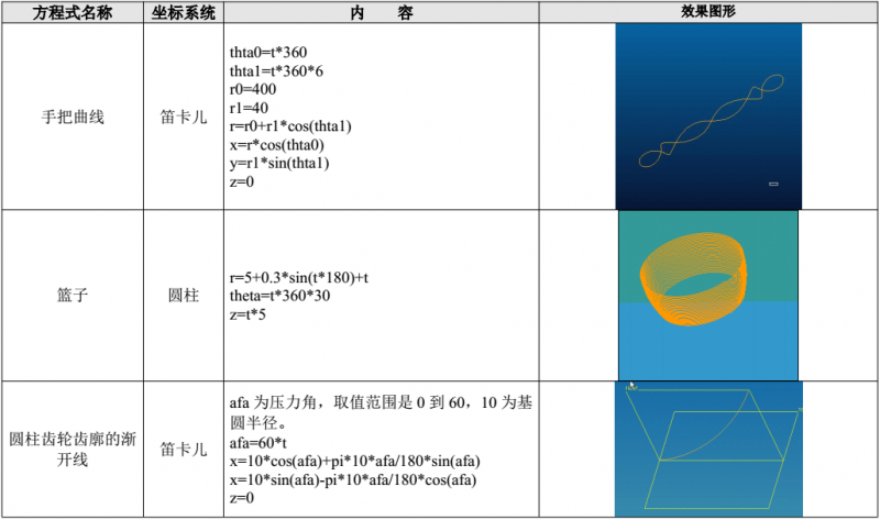

Proe曲线方程大全及关系式详细说明 图136251

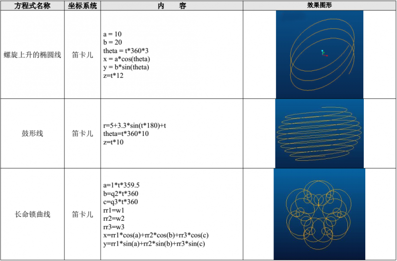

Proe曲线方程大全及关系式详细说明 图136252
