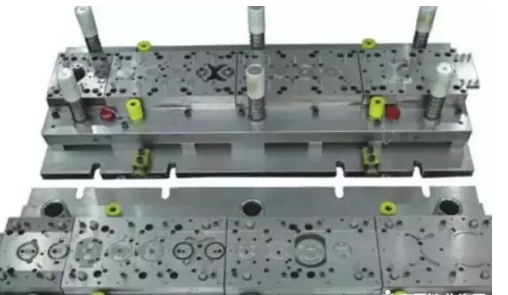

  冲压模具之构成将依模具种类及构成及相异,有顺配置型构造与逆配置型构造二大类。前者是最常使用的构造,後者构造主要用於引伸成形模具或配合特殊模具。
冲压模具设计有哪些步骤和流程? 图136182
  从事的主要工作包括:
  (1)数字化制图——将三维产品及模具模型转换为常规加工中用的二维工程图。
  (2)模具的数字化设计——根据产品模型与设计意图,建立相关的模具三维实体模型。
  (3)模具的数字化分析仿真——根据产品成形工艺条件,进行模具零件的结构分析、热分析、疲劳分析和模具的运动分析。
  (4)产品成形过程模拟——注塑成形、冲压成形。
  (5)定制适合本公司模具设计标准件及标准设计过程。
  (6)模具生产管理。
