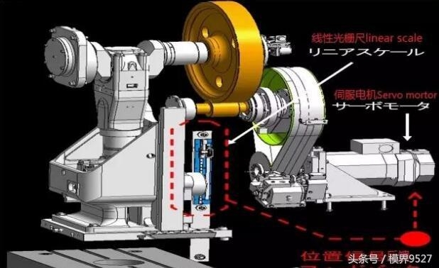

1-2 伺服冲床则由伺服电机驱动,没有飞轮和离合器,可自在对滑块的运转速度和任一方位的停留时间进行个性化编程,下死点精度也较机械式冲床的要高(可到达±0.01mm)。如图:
我国目前常用冲床分类(图解版),一看就懂 图136015

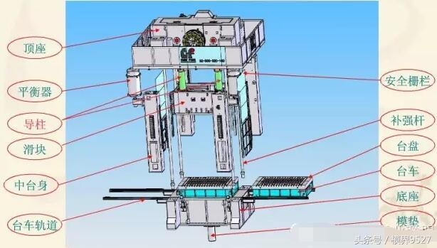

2-1 闭式冲床中,依据厂家对作业台面及冲床强度等要求,可分为一体式冲床和分体式冲床(三切割式)
我国目前常用冲床分类(图解版),一看就懂 图136017
★三切割(一体机)结构简图
我国目前常用冲床分类(图解版),一看就懂 图136018

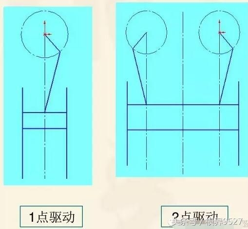

3、从轴数上:单轴(单点、One point)和双轴(双点、Two points)
依据厂家对吨位和台面宽度等要求,可分为单轴和双轴
我国目前常用冲床分类(图解版),一看就懂 图136019
★单点驱动
我国目前常用冲床分类(图解版),一看就懂 图136020
★双点驱动
我国目前常用冲床分类(图解版),一看就懂 图136021

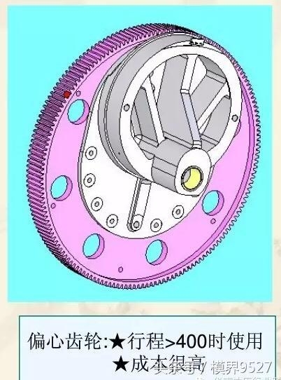

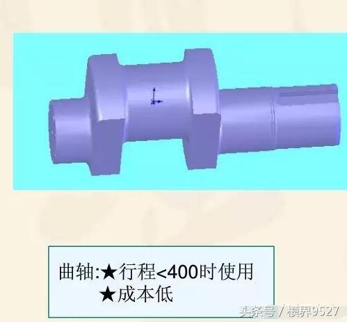

4、从传动结构上:曲轴(Crankshaft)、偏疼轮(Eccentric)和 肘节连杆(Link)
4-1 大部分的机械冲床运用曲轴结构,简单制造、可正确决议行程下端方位及滑块运动曲线,大体上适用于冲切、曲折、拉伸等加工。
我国目前常用冲床分类(图解版),一看就懂 图136022
★曲轴式结构图
我国目前常用冲床分类(图解版),一看就懂 图136023
4-2偏疼轮结构的轴刚性、光滑、外观、保养等方面优于曲轴结构,缺陷就是价格较高,行程较长时,偏疼轮式冲床较为有利
我国目前常用冲床分类(图解版),一看就懂 图136024
★偏疼轮式结构图
我国目前常用冲床分类(图解版),一看就懂 图136025
