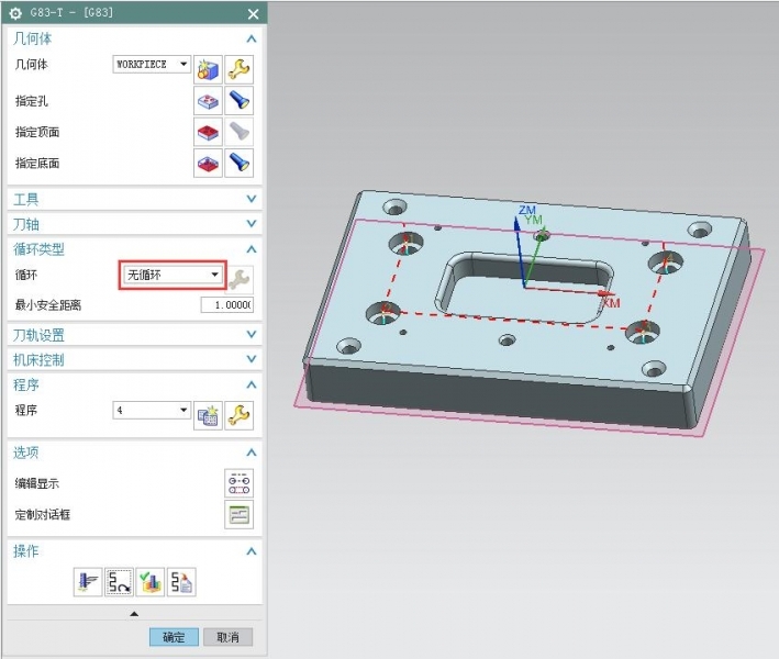

请问各位大侠,UG在曲面上打点,有很多同直径的孔,用什么程式走方便快,出佳铁后处理
 楼主| 发表于 2018-4-20 12:02:09 来自手机 | 显示全部楼层
常用的转孔程式用不了
发表于 2018-4-22 17:31:15 | 显示全部楼层
用无循环钻孔
请问各位大侠,UG在曲面上打点? 图136278
程序如下
G40 G17 G49 G54 G80
G91 G28 Z0.0
( NAME: Administrator )
( PART: D:\NC\三轴基础功能测试.prt )
( DATE: Thu Apr 05 08:26:22 2018 )
( DR6.7 ---> D=6.70 R=0.00 )
S2000 M03
G00 G90 X-50. Y20. M08
G43 Z10. H04
Z1.
G17 G01 Z-22.013 F200.
G00 Z1.
Y-20.
G01 Z-22.013
G00 Z1.
X50.
G01 Z-22.013
G00 Z1.
Y20.
G01 Z-22.013
G00 Z1.
Z10.
M09
M05
G91 G28 Z0.0
G28 Y0.0
M30
